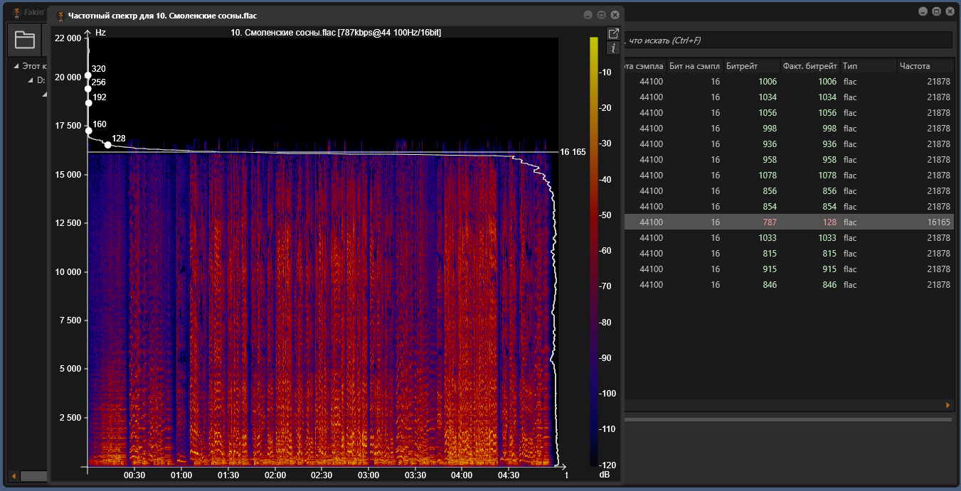

В последнее время начали попадаться CD с большим количеством "фейковых", т.е. разжатых из МП3 треков или треков, записанных когда-то давно с радио, или концертов и им подобных. Особенно обыденной, в силу лёгкости исполнения, такая практика стала применяться в цифровых релизах на веб-сервисах. Я недавно начал пользоваться программой FakinTheFunk, которой легко пользоваться для быстрого анализа на предмет наличия "фейковых" треков в релизе. Не разбирался в достоверности и точности анализа (для этого есть профессиональные инструменты). Привлекла лёгкость и удобство пользования.
Перетаскиваешь в окно программы папку из проводника или прямо из окна фубара и сразу видишь результат. Кликаешь по кнопке "Спектр" и получаешь АЧХ и спектр выбранного трека.
Портабельная версия
Вставил её в ран-сервисы фубара и запускаю оттуда.
