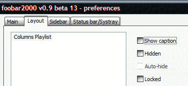

Перейдите на вкладку Layout на странице Display / Columns UI настроек. Она должна выглядеть примерно так:
  1. Щелкните правой кнопкой мыши на элементе списка Columns Playlist и выберите Change base / Splitters / Playlist tabs в меню.

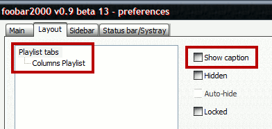

  2. Теперь выберите мышкой элемент списка Playlist tabs и на правой стороне окна снимите галочку Show caption.
  3. Щелкните правой кнопкой мыши на Playlist tabs и выберите Insert panel / Playlist views / Columns Playlist.
  4. Нажмите кнопку Apply чтобы изменения вступили в силу
У Вас должно получиться дерево с корнем Playlist tabs и единственным отростком Columns Playlist.

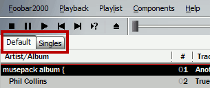

У нас появилась новая панель над плэйлистом с единственной вкладкой с именем Default. Каждая вкладка в этой панели соответсвует отдельному плэйлисту. Теперь щелкните правой кнопкой мыши на существующей вкладке и выберите Create playlist, затем щелкните правой кнопкой на новой вкладке, выберите Rename и переименуте ее в Singles.

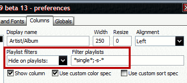

Для плэйлистов из отдельных трэков мы создадим совершенно новый набор столбцов, а это означает, что нам нужно отключить уже существующие столбцы для таких плэйлистов. Мы сделаем это на вкладке Columns в Design / Columns UI / Playlist view, в которой для каждого столбца есть 2 опции: Playlist filters и Filter playlists.
Итак нам нужно спрятать наши столбцы для случая плэйлистов из одиночных файлов. Используемый режим (альбомный вид или одиночные файлы) определяется соотвестивем имени плэйлиста и строки фильтра, заданной в поле Filter playlists.
Наш дизайн должен переключатся в режим одиночных файлов, в том случае если имя плэйлиста содержит строку single или начинается с -s-. Этому соответствует такая строка фильтра:
*single*;-s-*
Джокеры (спец. символы) здесь работают так же, как и в Windows. "Звездочка" (*) подразумевает любое количество символов, в том числе и 0. Знак вопроса (?) подразумевает любой одиночный символ. Одновременно можно задать несколько условий, разделив их точкой с запятой (;). В строках фильтров регистр символов не учитывается.
Таким образом, наша строка в первую очередь применяется к всем именам плэйлистов, в которых есть слово single, с произвольным количеством символов до или после этого слова, т.е. это слово может располагаться в любом месте имени. Точка с запятой служит окончанием этого условия, и началом нового, которое применяется ко всем именам начинающихся с фразы -s-, после которой может идти любое число символов.
Если Вы не хотите сильно ограничивать себя в именовании плэйлистов, то можете использовать в качестве строки фильтра сочетание "звездочка" ип робел (* ). В этом случае все плэйлисты с именами, заканчивающимися на пробел будут отображаться в режиме одиночных трэков, а остальные - в режиме полных альбомов.
Теперь для кадого из 5 существующих столбцов выберите значение Hide on playlist в списке выбора Playlist filters и введите строку фильтра. Нажмите Apply и убедитесь, что в плэйлисте Singles все столбцы исчезли, притом, что плэйлист Default не изменился.
