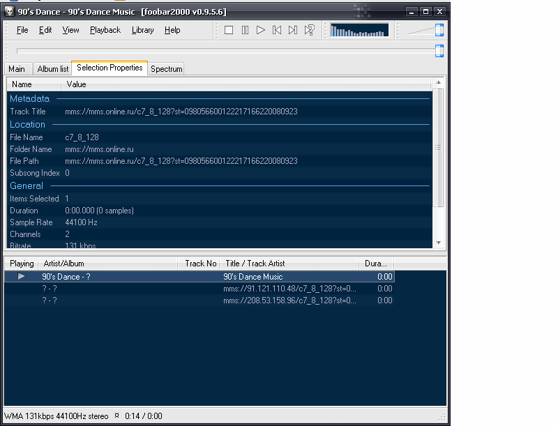

Сообщение #16 Sergio Fergio » 23.09.2008, 23:52
2Mishail
Спасибо. Сдвинулось дело с мертвой точки.  *пыво*
Только вот инфы, кроме цифросимоволов, чтоу Спайка на скринах, нет. Или это уже за пределами возможностей плагина?
