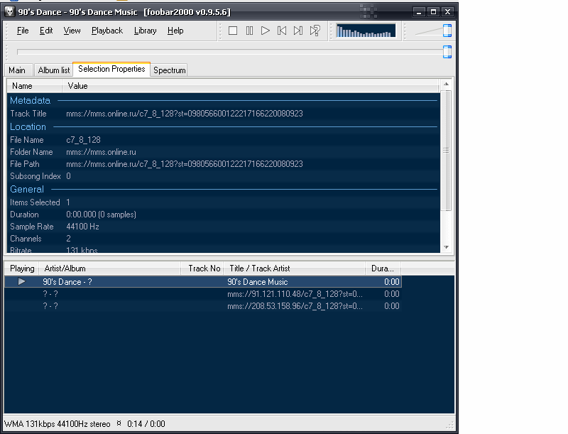

1. Поставил foo_input_mslive
2. Зашел, к примеру, на http://www.101.ru/?an=chan_popplay&uid=21337&bit=32
3. Кликнул на Слушать в вынамп
4. В firefox выбрал Open with и там foobar2000
5. все

Сообщение #16 Sergio Fergio » 23.09.2008, 23:52
2Mishail
Спасибо. Сдвинулось дело с мертвой точки.  *пыво*
Только вот инфы, кроме цифросимоволов, чтоу Спайка на скринах, нет. Или это уже за пределами возможностей плагина?
