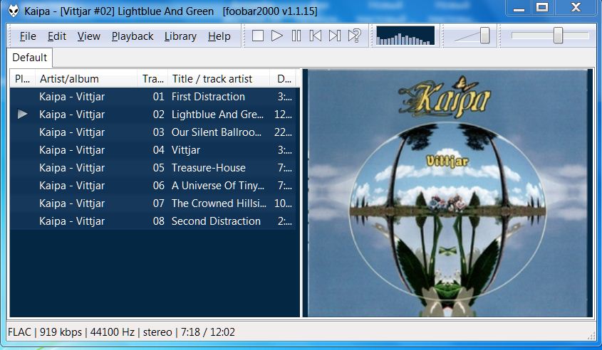

Сообщение #5 Philips » 21.10.2012, 16:04
Спасибо всем откликнувшимся. Мы тут находимся в разных весовых категориях по поводу оформления фубара. :smile: Задача была очень проста. Скачивается фубар последний , устанавливается на windows 7. Из предложенных вариантов тем я не нашел то что нужно(первый пост). Каким образом достичь желаемого результата как можно проще стороннику минимализма? Скрин во вложении.
Нужно удалить спектрограмму и чтобы плейлист занял ее место

Сообщение #8 Philips » 21.10.2012, 18:14
Не разбираясь в настройках, зачем дефолтную ставить ?
так кто ж ее специально ставил. Стояла по дефолту :smile: Всем спасибо. Вроде разобрался. Примерно так
