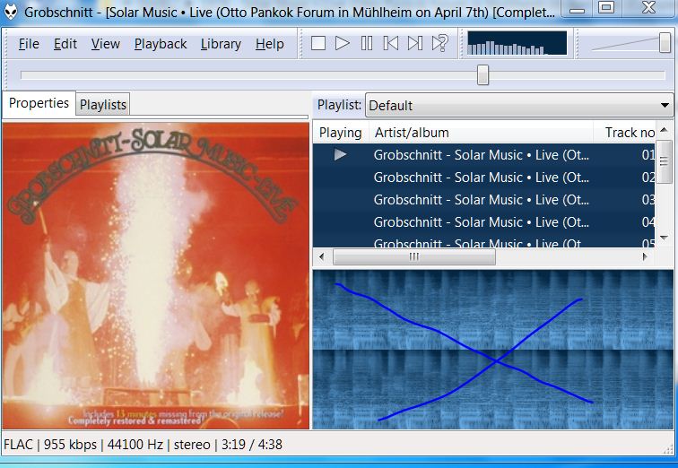

Спасибо всем откликнувшимся. Мы тут находимся в разных весовых категориях по поводу оформления фубара. :smile: Задача была очень проста. Скачивается фубар последний , устанавливается на windows 7. Из предложенных вариантов тем я не нашел то что нужно(первый пост). Каким образом достичь желаемого результата как можно проще стороннику минимализма? Скрин во вложении.
Нужно удалить спектрограмму и чтобы плейлист занял ее место

Сообщение #6 вовасбрат » 21.10.2012, 16:32
Philips, почитай здесь "создание редактирование тем". Все очень легко. В твоем DUI можно замутить все, что душе угодно.

Сообщение #7 vladj » 21.10.2012, 17:37
Philips, Не разбираясь в настройках, зачем дефолтную ставить ? И на дефолтной ты как раз минимализма не добъёшся.
Плюс она не все форматы играет и снова вопросы будут. Можно быть сторонником минимализма в интерфейсе, но лишние панели
никогда не помешают, их-же нет, пока не перключишся на нужную. Тебе просто нужно подобрать готовую, имхо.

Сообщение #8 Philips » 21.10.2012, 18:14
так кто ж ее специально ставил. Стояла по дефолту :smile: Всем спасибо. Вроде разобрался. Примерно так
