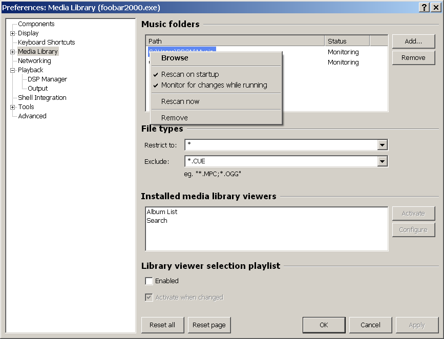

Насчёт того, что фубар индексирует, так об этом писалось ведь, в настройках медиабиблиотеки щёлкни по папке и сними пару галочек.
Индексировать при запуске и изменениях небудет вообще. Включить обратно так-же просто....

В более новых версиях, то что вам нужно настраивается на уровне папок:
