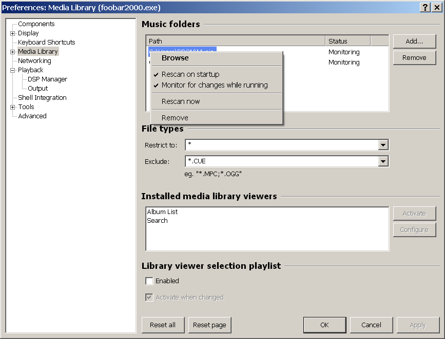

В более новых версиях, то что вам нужно настраивается на уровне папок:
