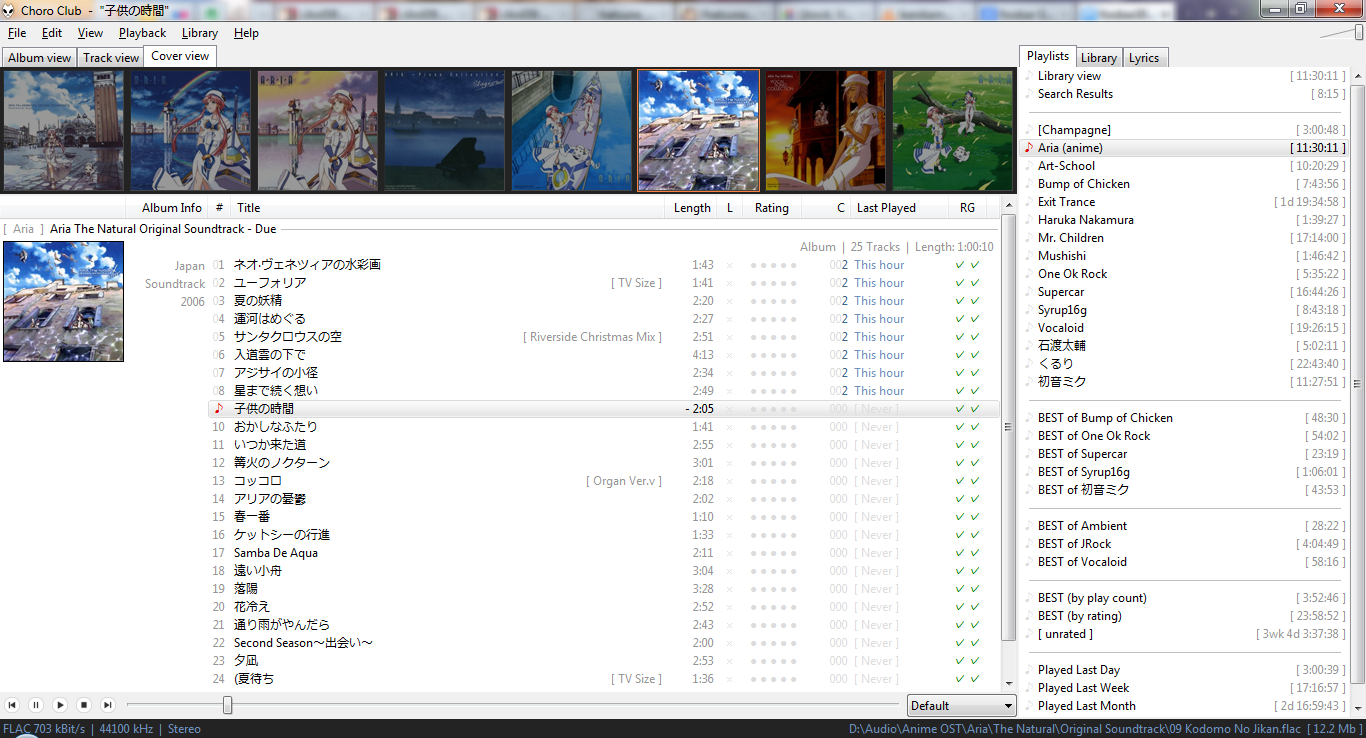

Сообщение #1 Izotop » 10.02.2010, 22:29
Плагин, позволяющий отображать активный плейлист в виде Cover-ов (обложек) к нему  и возможностью многогранной настройки его отображения.
Также можно настраивать и отображать Popup (всплывающие окна-подсказки)
Так как плагин на данный момент не поддерживается автором, то скачать его последнюю ревизию можно отсюда
Graphical Browser (foo_uie_graphical_browser[rev015])
В архиве есть мануал (инструкция на английском) к ревизии плагина 014
Инструкция к Graphical Browser:
Manual for Graphical Browser
В общем всего не опишешь...
Пример отображения плейлиста
Так выглядит окно настроек:
Все вопросы по поводу плагина, мысли и предложения пишем ниже :)
