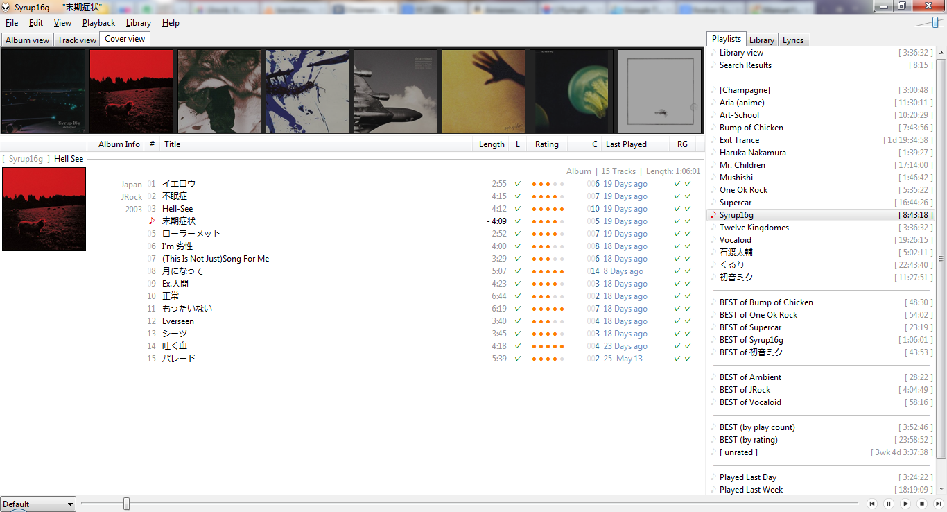

Пример отображения плейлиста
Так выглядит окно настроек:
Все вопросы по поводу плагина, мысли и предложения пишем ниже :)
