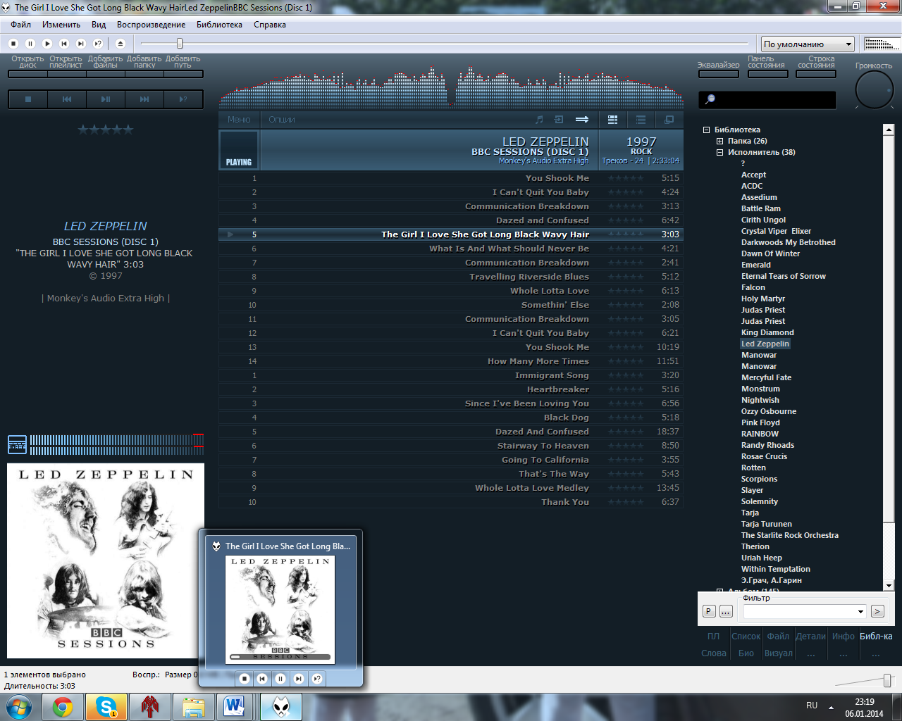

Petrovitch, у Вас такой вид ?
Сообщение #8 Petrovitch » 06.01.2014, 22:44
Да, выше показал уже - если нет фото альбома , то такой

Сообщение #10 kgena_ua » 06.01.2014, 22:54
Я указал %title%, будет наименование трека.
Можно добавить %artist% - исполнитель,
%album% - наименование альбома

kgena_ua - огромный сенксь, чётко и в тему! :smile: Всё заработало
