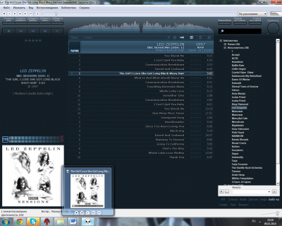

Petrovitch:Я очень рад, но меня интересует не то, что видите Вы, а то, чего не вижу я
Вам человек нормально сказал, как оно у большинства работает.
Какая у вас ось? Какие настройки интерфейса в системе? Где скриншоты? Чего вы ждете, чтобы вам ответили?

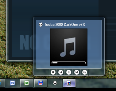

Сообщение #8 Petrovitch » 06.01.2014, 22:44
Да, выше показал уже - если нет фото альбома , то такой

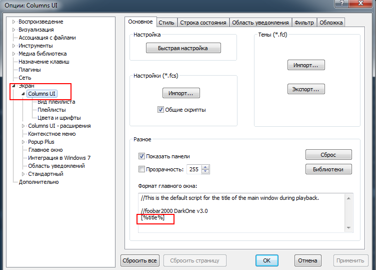

Сообщение #10 kgena_ua » 06.01.2014, 22:54
Я указал %title%, будет наименование трека.
Можно добавить %artist% - исполнитель,
%album% - наименование альбома

Сообщение #12 Petrovitch » 06.01.2014, 23:01
vladj - А что такое пикметр? :oops:
kgena_ua - огромный сенксь, чётко и в тему! :smile: Всё заработало
