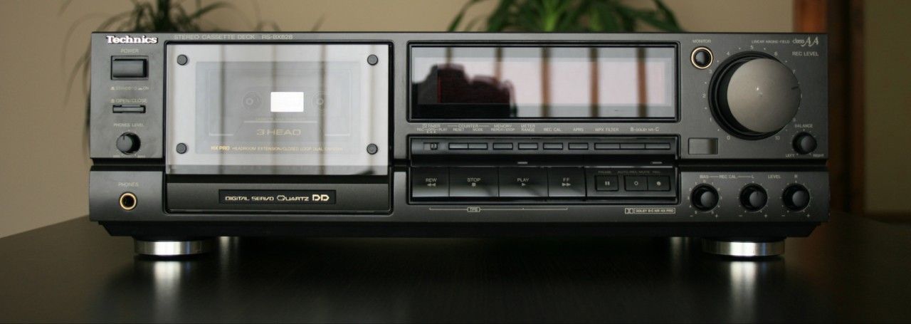

Следующий скин будет на тему Technics. Пока в разработке эта дека. Дальше будет CD, усилитель в блочном исполнении (тоже Technics). Есть несколько идей... попробую реализовать.Одна из идей-выкладывать в виде цельной темы, или в виде кода для WSH панелей для каждого блока.
По поводу Pioneer,а - 909... Неужели у большинства всё нормально работает? Там есть недоработки. попытаюсь исправить.
Как писал: zhan-k: "все установилось и работает. Спасибо. Вот только не очень удобно, но красиво. Вот только пока не разобрался почему плей лист не отображается"...
Целью была реалистичная графика катушечника. Для удобства-все в ваших руках.Есть панели. При немногом понимании - делайте их хоть сколько и с любым содержанием. Посмотрите код. По поводу плейлиста (по сути один контейнер для всех плагинов) - исправлю. Всё завязано на разрешении монитора.
