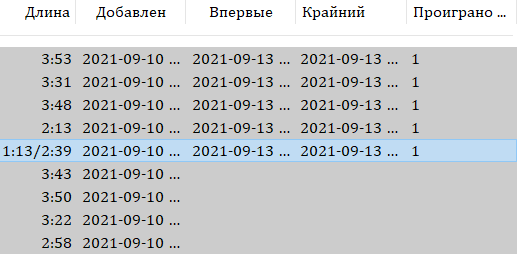

не показывает :'( висит never и не обновляется после прослушивания...
а я все правильно сделал? посмотрите скрины плиз, у меня стандартный плейлист.

morozow-ru, Хотите сказать, прослушав песню от первой до последней секунды, Никогда не меняется на Сейчас?
