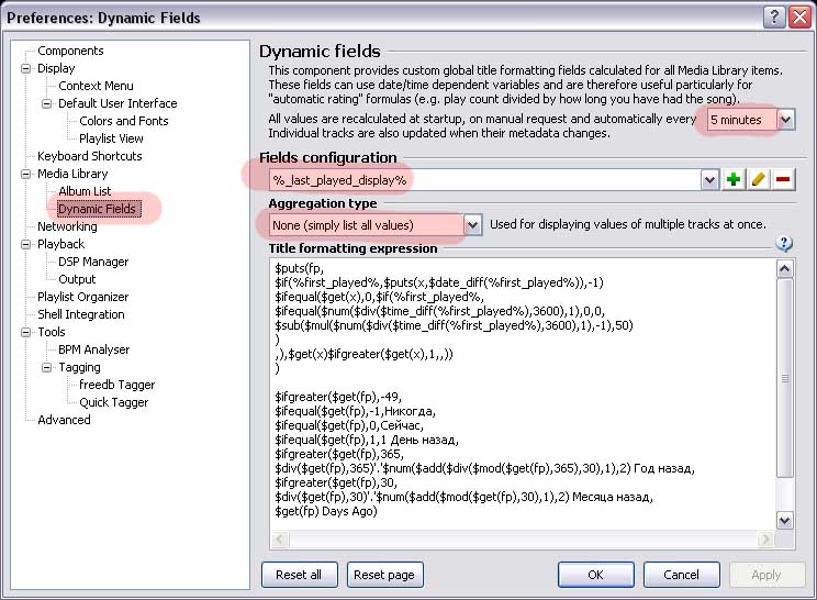

Сообщение #24 morozow-ru » 09.01.2015, 14:54
Поставил "Columns User Interface", в нем тоже значение поля не обновляется :((
Может быть еще можно что-то попробовать?
п.с. даже попробовал поставить еще одну версию foobar2000 в другую папку, создал там колонку Last Played, прописал туда скрипт. И все равно только NEVER висит, не обновляется...

Сообщение #26 morozow-ru » 10.01.2015, 18:57
t830x:Сообщение #25 t830x » Вчера, 16:26
Прошу прощения, за свой тупизм :( но очень надо разобраться в этом.
Ваш скрипт вставил - тоже самое... Видимо я где-то галочку не ставлю какую-то? Или параметр не тот...
Помогите, пожалуйста
1. Foobar2000 1.2.8
2. Default UI (ставил и ColumnUI, тоже самое)
3. Dynamic Fields (Feb 19 2011 01:46:32 yirkha@fud.cz)
4. Скрипт из вашего предыдущего поста, который у вас работает.
5. Скрины прилагаю.

Сообщение #27 t830x » 11.01.2015, 00:43
morozow-ru, Поместить dll файл надо в папке
foobar2000\user-components\foo_dynfil
И обновить сам плеер на последнюю версию 1.3.6

Сообщение #28 morozow-ru » 11.01.2015, 01:36
t830x:foobar2000\user-components\foo_dynfil
обновил плеер, попробовал засунуть в foobar2000\user-components\foo_dynfil он его там не видит :(

Сообщение #30 morozow-ru » 11.01.2015, 01:46
t830x:foobar2000\user-components\foo_dynfil'\foo_dynfil.dll
Да, он его там видит, но опять не происходит обновление :(((
Нажимаю recalculate dynamic fields в меню libruary и тоже ничего.........

Сообщение #33 morozow-ru » 11.01.2015, 14:12
t830x:t830x » Сегодня, 13:05
morozow-ru, Хотите сказать, прослушав песню от первой до последней секунды, Никогда не меняется на Сейчас?
именно так :sad: :sad: :help:
у меня есть к вам просьба - не могли бы вы на своем компьютере просто поставить чистую портабле версию и в ней прописать этот скрипт и колонку last played? и выложить этот архив, попробую как он заработает. просто чудеса же какие-то...
Добавлено спустя 38 минут 33 секунды:
ЗАРАБОТАЛО!!!
Поставил foo_playcount и все пошло, стало обновляться!
НО - foo_playcount задействует %rating%, а этот тег у меня в файлах прописан по схеме (*****), (***) и т.п. Так вот когда стоит foo_playcount мои рейтинги в файлах не видны... можно ли запретить foo_playcount использовать поле %rating%?
