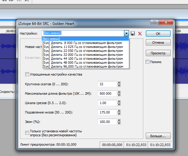

Сообщение #21 kgena_ua » 02.07.2015, 10:07
alex_nur, Sony Sound Forge Pro 10.0.
Сообщение #22 guest » 02.07.2015, 12:17
alex_nur:А каким ПО можно изменить частоту?
Фубаром. В список DSP добавить Resampler (PPHS) или Resampler (SoX).
guest
