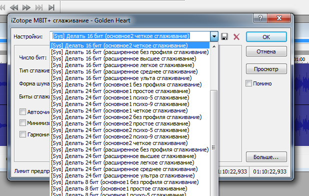

Сообщение #21 kgena_ua » 02.07.2015, 10:07
alex_nur, Sony Sound Forge Pro 10.0.
