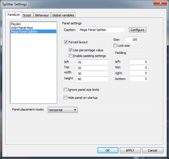

Configure..., откроется окно похожее на WSH.
Кнопка Splitter (внизу слева) - окно Splitters Settings... .
Видим две панели, которые я добавил. Двойной клик откроются настройки панели.
Я поставил такие:
Теперь есть возможность включать и отключать эти панели:

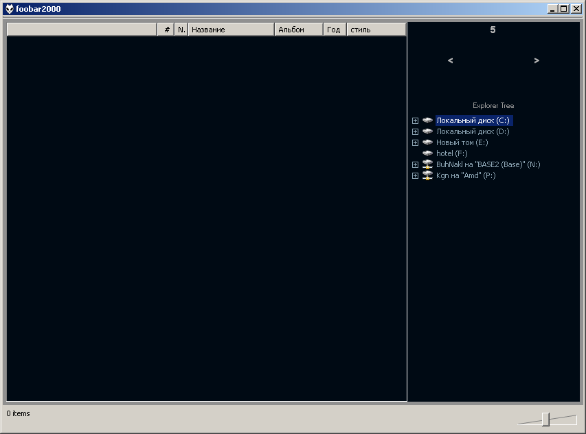

Демо-версия для возможного способа переключений панелей (анимация), на примере - WSH Panel Mod, Панель Фонотеки, Graphical Browser, Playlist switcher, Library Tree, Explorer Tree, используя foo_uie_mega_panel_splitter

Demo foobar2000_foo_uie_mega_panel_splitter
http://rghost.ru/8RsWNyCnS
Плавная замена одной панели (библиотеки и т.д.) не другую - смещение влево или вправо.

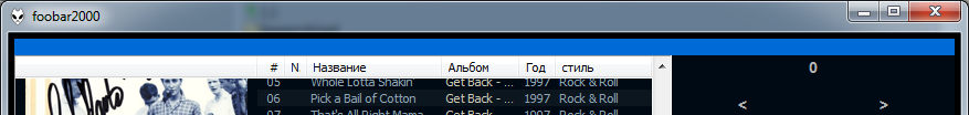

Вот так будет удобней:
Верхняя панель (foo_uie_wsh_panel_mod), это просто переключатель номера панели.
Нижняя (foo_uie_mega_panel_splitter), там скрипт отображения панелей. Тут задаются координаты и само движение.
Попасть в скрипт - пр.кл. на серую область - Configure... (если ниже, то попадете в настройки выводимых панелей).
Splitter Settings - список выводимых панелей (В Splitter Setting всё по нулям).

Изменить ширину выводимых панелей можно изменив ширину панели mega panel splitter через Splitter Settings...
Вы раньше попадали в Splitter - пустышку.
Чтоб попасть в нужный Splitter я изменил конфиг (синяя область).
