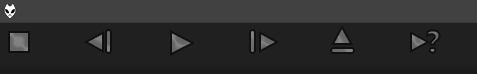

Сообщение #105 hardcore » 02.01.2014, 23:10
Люди помогите всю голову поломал как сделать,чтобы при воспороизведении кнопка Play становилась не активной, а Pause активной при паузе все наоборот пробовал таким способом :
$if($or($not(%isplaying%),%ispause%),
$button(%_id%,/,198,114,13,18,'$playback_control(play_or_pause)
',type:image,over:/images\Buttons_Player\B_ Play.png,type:image2),
$button(%_id%,/,169,117,13,13,'$playback_control(play_or_pause)'
,type:image,over:/images\Buttons_Player\B_Pause.png,type:image2)
$hash(B5,%_result%)
в любом положении активна только одна кнопка, вторая не работает. Подскажите, что не так.

Сообщение #109 hardcore » 05.01.2014, 15:45
Нашел решение своей проблемки, может кому-то будет интересно вылаживаю:
'$if($or($not(%playback_isplaying%),%playback_ispaused%),$playback_control(play_or_pause),)'
$hash(B4,%_result%)
'$if($or($not(%playback_isplaying%),%playback_ispaused%),,$playback_control(play_or_pause))'
$hash(B5,%_result%)

Есть панель с картинками-кнопками.
Размер кнопок изменяется в соответствии с вертикалью панели.
$set_ps_global(playing,0)
$if(%isplaying%,$set_ps_global(playing,1))
$if(%ispaused%,$set_ps_global(playing,2))
$puts(x2,$sub($div(%_width%,7),))
$puts(x3,$sub($mul($div(%_width%,7),2),))
$puts(x4,$sub($mul($div(%_width%,7),3),))
$puts(x5,$sub($mul($div(%_width%,7),4),))
$puts(x6,$sub($mul($div(%_width%,7),5),))
$puts(x7,$sub($mul($div(%_width%,7),6),))
$puts(y1,0)
$puts(h1,%_height%)
//---- Кнопки воспроизведения----//
$imagebutton(,,,,,,REFRESH,,)
$imagebutton(,$get(y1),$get(h1),$get(h1),%img.path%stop.png,%img.path%stop_hot.png,COMMAND:'Playback/Stop';REFRESH,,)
$imagebutton($get(x2),$get(y1),$get(h1),$get(h1),%img.path%previous.png,%img.path%previous_hot.png,COMMAND:'Playback/Previous',,)
$ifequal(%playing%,1,
$imagebutton($get(x3),$get(y1),$get(h1),$get(h1),%img.path%pause.png,%img.path%pause_hot.png,COMMAND:'Playback/Pause';REFRESH,,),
$imagebutton($get(x3),$get(y1),$get(h1),$get(h1),%img.path%play.png,%img.path%play_hot.png,COMMAND:'Playback/Play';REFRESH,,)
$imagebutton($get(x4),$get(y1),$get(h1),$get(h1),%img.path%next.png,%img.path%next_hot.png,COMMAND:'Playback/Next',,)
$imagebutton($get(x5),$get(y1),$get(h1),$get(h1),%img.path%open.png,%img.path%open_hot.png,COMMAND:'File/Open...',,)
$imagebutton($get(x6),$get(y1),$get(h1),$get(h1),%img.path%random.png,%img.path%random_hot.png,COMMAND:'Playback/Random',,)
Но после увеличения панели, кнопки становятся размытыми.
Если перезапустить Фубар, - кнопки становятся чёткими
Теперь, если уменьшать, увеличивать панель, - кнопки остаютя чёткими.
Видимо при запуске, PSS меняет разрешение кнопок в соответствии со значением "h1" и запоминает это разрешение.
Затем это разрешение растягивается к новому значению "h1" - вот и размытие.
Как это исправить? Помогите пожалуйста.

Сообщение #120 iprad » 13.07.2015, 15:28
С графикой лучше работать с в WSH панели. Больше возможностей.
