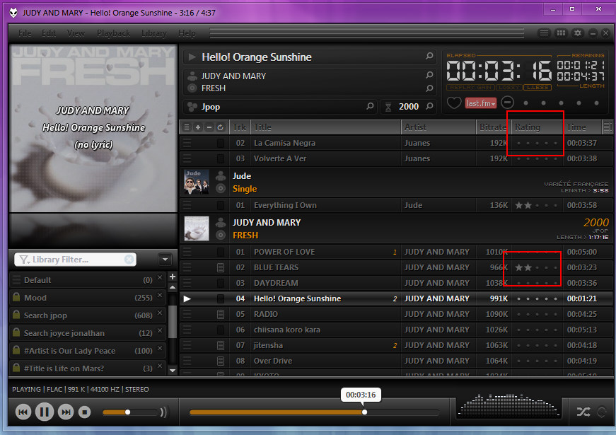

UPD: Еще интересует как можно и где прописать в настройках темы, чтобы отображался рейтинг трека в виде звезд (как здесь например:
рейтинг трека
