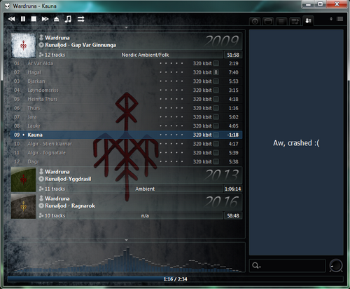

vladj, сделал все по инструкции. Вроде панель появляется но тут же пропадает. Фото в биографии не загрузились. а фото на обложку тоже. пишет Aw, Crashed :(

Сообщение #3658 vladj » 27.10.2016, 20:00
Заархивируй , залей и ссылку мне в личку...

Cerberus:. Вроде панель появляется но тут же пропадает. Фото в биографии не загрузились. а фото на обложку тоже. пишет Aw, Crashed :(
Проверьте наличие компонентов visual studio 2005 + 2008 в списке установленных програм в вашей системе.
Если их нет, то скачайте и установите: http://audiophilesoft.ru/load/lib/vcredist/8-1-0-44
