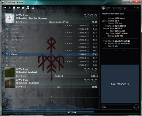

Сообщение #3657 Cerberus » 27.10.2016, 12:38
vladj, спасибо. Буду пробовать)
Добавлено спустя 6 часов 43 минуты:
vladj, сделал все по инструкции. Вроде панель появляется но тут же пропадает. Фото в биографии не загрузились. а фото на обложку тоже. пишет Aw, Crashed :(
Cerberus
С нами: 9 лет 3 месяца
Сообщение #3658 vladj » 27.10.2016, 20:00
Заархивируй , залей и ссылку мне в личку...

Сообщение #3660 simmons » 29.10.2016, 15:31
Cerberus:. Вроде панель появляется но тут же пропадает. Фото в биографии не загрузились. а фото на обложку тоже. пишет Aw, Crashed :(
Проверьте наличие компонентов visual studio 2005 + 2008 в списке установленных програм в вашей системе.
Если их нет, то скачайте и установите: http://audiophilesoft.ru/load/lib/vcredist/8-1-0-44
