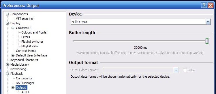

Сообщение #9 simmons » 08.05.2017, 23:15
LUR:Размер буфера на звук НЕ ВЛИЯЕТ.
Источник есть?
Че снова начали меня минусовать, вместо того чтобы все грамотно описать и аргументировать?
Так поступают только дети! Не способны выслушать другое мнение, чуть отличающеяся от вашего?
Не способны терпеливо отнестись к другому мнению...
В отличии от некоторых я слышу различие в качестве звука при настройке в 1024 семплов в секунду и при настройке в 3072 семплов в секунду.

Сообщение #13 simmons » 08.05.2017, 23:42
Если это так, то почему разное звучание через WASAPI, DS, ASIO, OPENALL?
Добавлено спустя 1 минуту 7 секунд:
LUR:а где значение выставляется? в плагине или где?
В VST HOSTе

Сообщение #15 simmons » 09.05.2017, 00:06
LUR:Раз в нем выставляется, то и не надо ляля про буфер фубаровский.
Как раз буфер фубара тут установлен на максимум и это влияет на обработку звука!
Возможно вы меня неправильно поняли,я имел ввиду, только то, что увеличивая значение аудио буфера в фубаре вы можете дойти до оптимального качества звучания, далее которого вы не перешагнете. Вот что я имел ввиду. Все остальное неважно!
