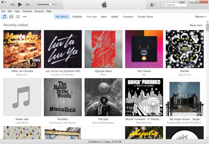

Сообщение #1 misqbus » 08.09.2016, 00:13
Как отобразить альбомы в виде сетки сформированной из обложек альбомов? Такое отображение применяется в плеере Айтюнс (см. скриншот)? Спасибо.
