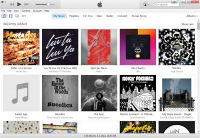

Как в медиатеке отобразить альбомы в виде сетки из обложек альбомов?
Сообщение #1 misqbus » 08.09.2016, 01:13
Как отобразить альбомы в виде сетки сформированной из обложек альбомов? Такое отображение применяется в плеере Айтюнс (см. скриншот)? Спасибо.

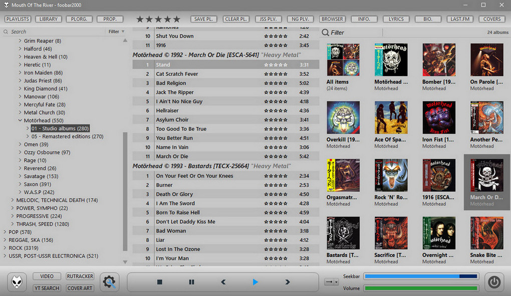

Или научится делать свои панели на WSH скриптах и использовать скрипт ALBUM LIBRARY ОТСЮДА.
Там можно и готовую сборку подобрать в которой библиотека работает на скрипте ALBUM LIBRARY.
С нами: 15 лет 5 месяцев
Сообщение #4 AHAPXICT » 08.09.2016, 17:50
misqbus, к этому добавлю ещё EsPlaylist он тоже отображает файлы библиотеки, а заодно работает как плей лист: EsPlaylist(Default UI/Columns UI) К посту vladj добавлю ссылку на страницу автора Br3tt: JS Smooth Browser ссылка на компонент JScript Panel есть в описании на странице.

Трудно представить что может быть лучше в навигации и фильтрации чем Library tree (by wilb) + JS Smooth Browser (by br3tt)
