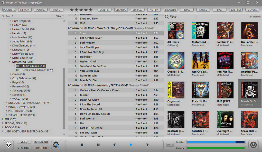

AHAPXICT, Спасибо . Пробовал ALBUM LIBRARY, но чего он у меня не завёлся, не знаю как его адаптировать под комп без ошибок.
Smooth Browser - у меня косячит с сортировкой, альбом+артист учитывает. Только если имея знания по явасрипт, как база для переделки.
Facets интересен, фильтры + рейтинги, но не показывает картинку в папке, как каталог по жанрам или дискографиям.
Вот ему бы более гибкие настройки !
Вот как бы мне хотелось сделать.
Справа Library Tree, а снизу тот же Library, но в виде обложек, при этом можно лазить в подпапках. Сейчас - это EsPlaylist.

Трудно представить что может быть лучше в навигации и фильтрации чем Library tree (by wilb) + JS Smooth Browser (by br3tt)
