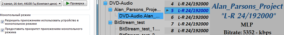

Сообщение #11 AIBEKZHAN » 31.08.2017, 21:23
В итоге, режим ASIO, настройки:
1) сама аудиокарта: в панели управления - PCM 192KHz (2 канала - наушники), DSP Mode = Hi-Fi, микшер (Mixer) по умолчанию, все остальное отключено (эквалайзер, эффекты), в ASIO Conrol Panel 24-bit с 10 ms;
2) в микшере винды выставлены 24/192, монопольный режим задействован (обе вкладки с галочками); системные звуки отключены, также отключен микрофон;
3) в foobare в левой части окна DSP пусто. Выставлен режим ASIO.
