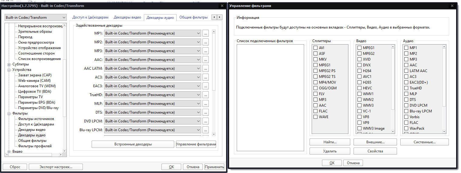

freedom555_2017:нельзя сделать так чтоб видео игралось в видеоплеере а звук через фубар шел?
Определенно что-то в этом направлении сделать можно, попробуйте сами и расскажите что получится.
Вот к примеру соответствующие настройки Pot Player'a.
Без рассинхрона никак нельзя. О чём Вам уже говорили в другой теме.
MC Web:Если уж больно нужно звук через foobar2000 выводить, либо компонент foo_youtube, либо foo_input_exe.dll + ffplay.exe.
Вы сами-то пробовали способ с foo_input_exe.dll + ffplay.exe? ffplay будет выводить звук мимо фубара.
При использовании всеми любимого foo_youtube для воспроизведения mkv с главами получается фигня: звук-то идёт, а видео при смене глав каждый раз начинается с первой главы. При использовании foo_video - та же фигня. Так что для просмотра фильмов такими методами нужно сначала главы удалять, если они есть в файле.
