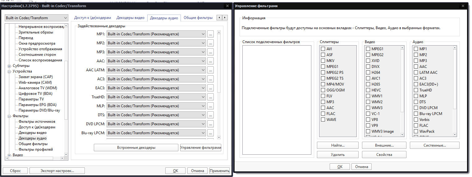

Сообщение #10 macarych » 04.01.2018, 13:27
freedom555_2017:нельзя сделать так чтоб видео игралось в видеоплеере а звук через фубар шел?
Определенно что-то в этом направлении сделать можно, попробуйте сами и расскажите что получится.
Вот к примеру соответствующие настройки Pot Player'a.
Без рассинхрона никак нельзя. О чём Вам уже говорили в другой теме.
