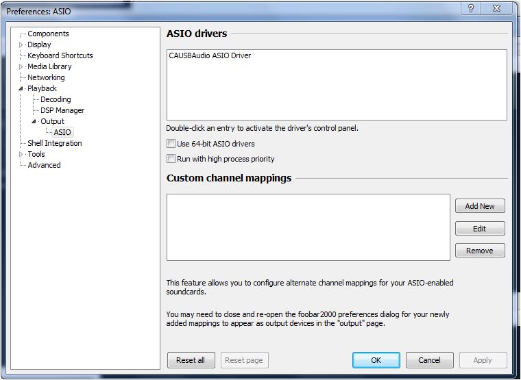

Сообщение #75 maniac736 » 25.01.2018, 19:46
Alexsandr, сделайте скриншот вкладки настроек Output -> ASIO
maniac736 M
Откуда: Россия Иркутск
С нами: 8 лет 6 месяцев
Сообщение #76 Alexsandr » 25.01.2018, 19:47
maniac736:сделайте скриншот вкладки настроек Output -> ASIO
вот
Alexsandr
С нами: 8 лет 3 месяца
Сообщение #77 maniac736 » 25.01.2018, 19:50
Alexsandr, теперь поробуйте дважды бысто кликнуть мышью на CAUSBAudio ASIO Driver. По идее должна открыться панель управления драйвером ЦАПа если таковая разработчиками драйвера предусмотрена
