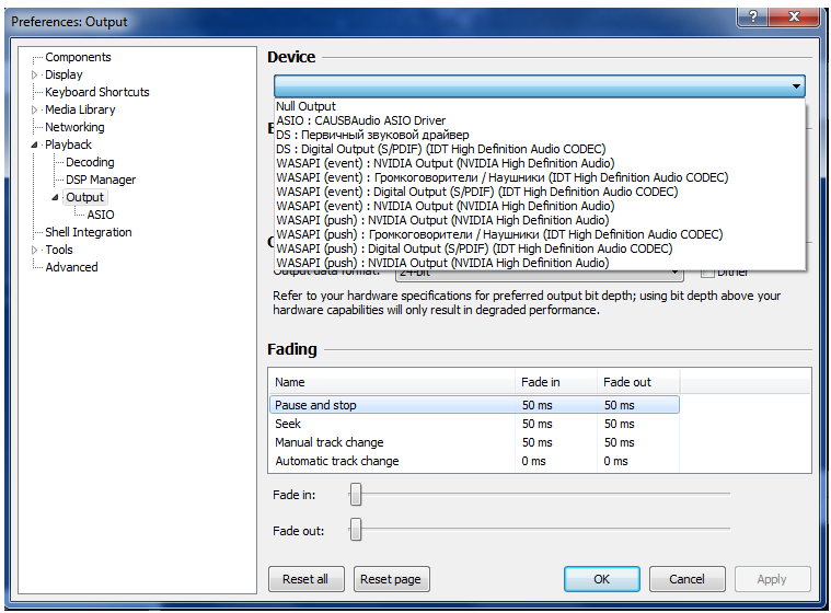

Alexsandr, а модуль ASIO в Foobar установили?
уже ранее я установил этот плагин
в вашем скриншоте я нашел лишь WASAPI, ASIO у вас там нет

Сообщение #68 Alexsandr » 25.01.2018, 19:24
maniac736:в вашем скриншоте я нашел лишь WASAPI, ASIO у вас там нет

Сообщение #69 maniac736 » 25.01.2018, 19:31
Alexsandr, наличие в Foobar2000 установленных плагинов WASAPI и ASIO друг другу не мешают потому что в одно время использовать можно лишь один по вашему выбору. установите оба и экспериментируйте. Главное чтобы из винды был удален в любом случае ASIO2All и были установлены фирменные родные драйвера на ваш ЦАП + как я и говорил полностью отключите встроенную звуковуху

Сообщение #70 Alexsandr » 25.01.2018, 19:36
maniac736:установите оба и экспериментируйте
все поставил asio а что мне выбрать?
Alexsandr
С нами: 8 лет
Сообщение #71 maniac736 » 25.01.2018, 19:37
Alexsandr, ASIO: CAUSBAudio ASIO Driver

Сообщение #75 maniac736 » 25.01.2018, 19:46
Alexsandr, сделайте скриншот вкладки настроек Output -> ASIO

Сообщение #76 Alexsandr » 25.01.2018, 19:47
maniac736:сделайте скриншот вкладки настроек Output -> ASIO
