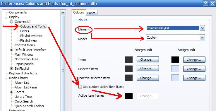

Сообщение #16 simmons » 01.05.2018, 23:04
Заходим в File - Preferences - Column UI -
1) Color and fonts - Element - Column Playlist - Custom
2) По дефолту этот контур белого цвета как у вас на скришоте.
Меняем цвет рамки - Use custom active frame - ставим галочку - выставляем по фоновому цвета плейлиста - в вашем случае черный - Ок.
Последний раз редактировалось simmons 01.05.2018, 23:17, всего редактировалось 3 раз(а).

Сообщение #19 MeinHerz » 01.05.2018, 23:51
Большое спасибо, Вы мне очень помогли. Вот что значит мастера!! Спасибо всем.
