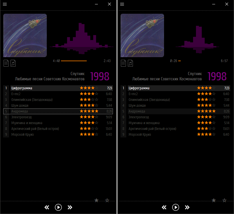

Как избавиться? Бесит. Появляется если с клавиатуры начинаешь стрелками передвигать курсор по плейлисту.
Вот:

MeinHerz, что именно бесит, не понял?
Выделение трека на котором устанавливается курсор? Так а как Вы увидите, что выбрали?

Я думаю, MeinHerz бесит "точечная" рамка (6 трек). Насколько я знаю, убрать ее нельзя, т.к. она показывает, на каком элементе фокус (для управления с клавиатуры).

George Smith:бесит "точечная" рамка
Да, именно она. Я так понимаю, что это не зависит от фубара, системная фича. Жаль, что нельзя убрать.
megane68:Так а как Вы увидите, что выбрали?
За счет цвета активного курсора... Он отличается от фона плейлиста.

Я с грехом пополам запустил ничего не видя кроме плейлиста...перед этим порядочно потыкался в настройках. Так вот при работе курсорными клавишами этот фрейм нормально перемещается, т.е. это всё зависит от настроек.
Сообщение #10 MeinHerz » 01.05.2018, 21:47
vladj:этот фрейм нормально перемещается
В смысле перемещается? Я хотел, чтобы он был невидим.
Слева есть точечный контур, справа его нет:
Я хочу, чтобы этого контура не было, когда с клавиатуры, стрелками, передвигаешь курсор вверх или вниз.

Заходим в File - Preferences - Column UI -
1) Color and fonts - Element - Column Playlist - Custom
2) По дефолту этот контур белого цвета как у вас на скришоте.
Меняем цвет рамки - Use custom active frame - ставим галочку - выставляем по фоновому цвета плейлиста - в вашем случае черный - Ок.

simmons, Приветствую. Удалил сообщение, посмотрел на скриншот, думал галка снята)))
Сообщение #19 MeinHerz » 01.05.2018, 23:51
Большое спасибо, Вы мне очень помогли. Вот что значит мастера!! Спасибо всем.
