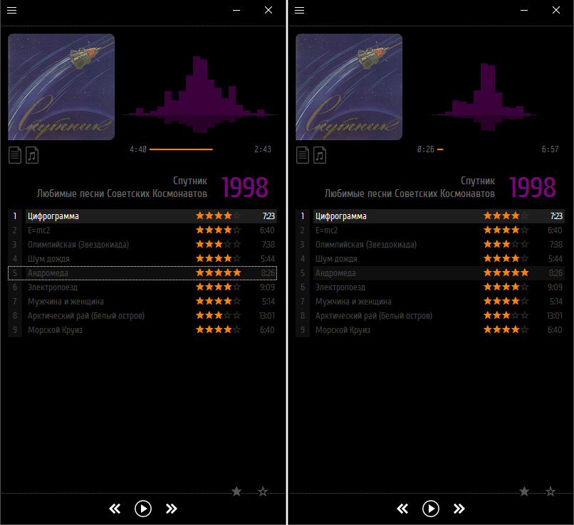

Как избавиться? Бесит. Появляется если с клавиатуры начинаешь стрелками передвигать курсор по плейлисту.
Вот:

Слева есть точечный контур, справа его нет:
Я хочу, чтобы этого контура не было, когда с клавиатуры, стрелками, передвигаешь курсор вверх или вниз.

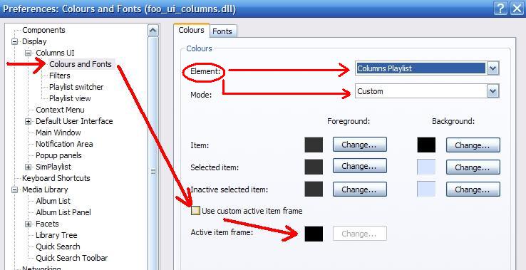

Заходим в File - Preferences - Column UI -
1) Color and fonts - Element - Column Playlist - Custom
2) По дефолту этот контур белого цвета как у вас на скришоте.
Меняем цвет рамки - Use custom active frame - ставим галочку - выставляем по фоновому цвета плейлиста - в вашем случае черный - Ок.
