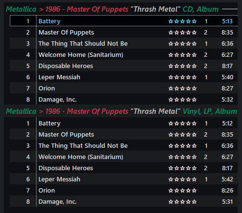

Сообщение #8 Aliado_71 » 21.06.2018, 09:30
MeinHerz:В группировке вообще работает $meta(format)?
На скрине разве не видно что работает?
MeinHerz:скрыть в шапке можно с помощью $replace():
не получается, $replace() это замена а не скрытие

Сообщение #11 Aliado_71 » 21.06.2018, 10:08
MeinHerz:В NG это сработало.
У меня нет, скрытие происходит но нарушается группировка
Вот скрин

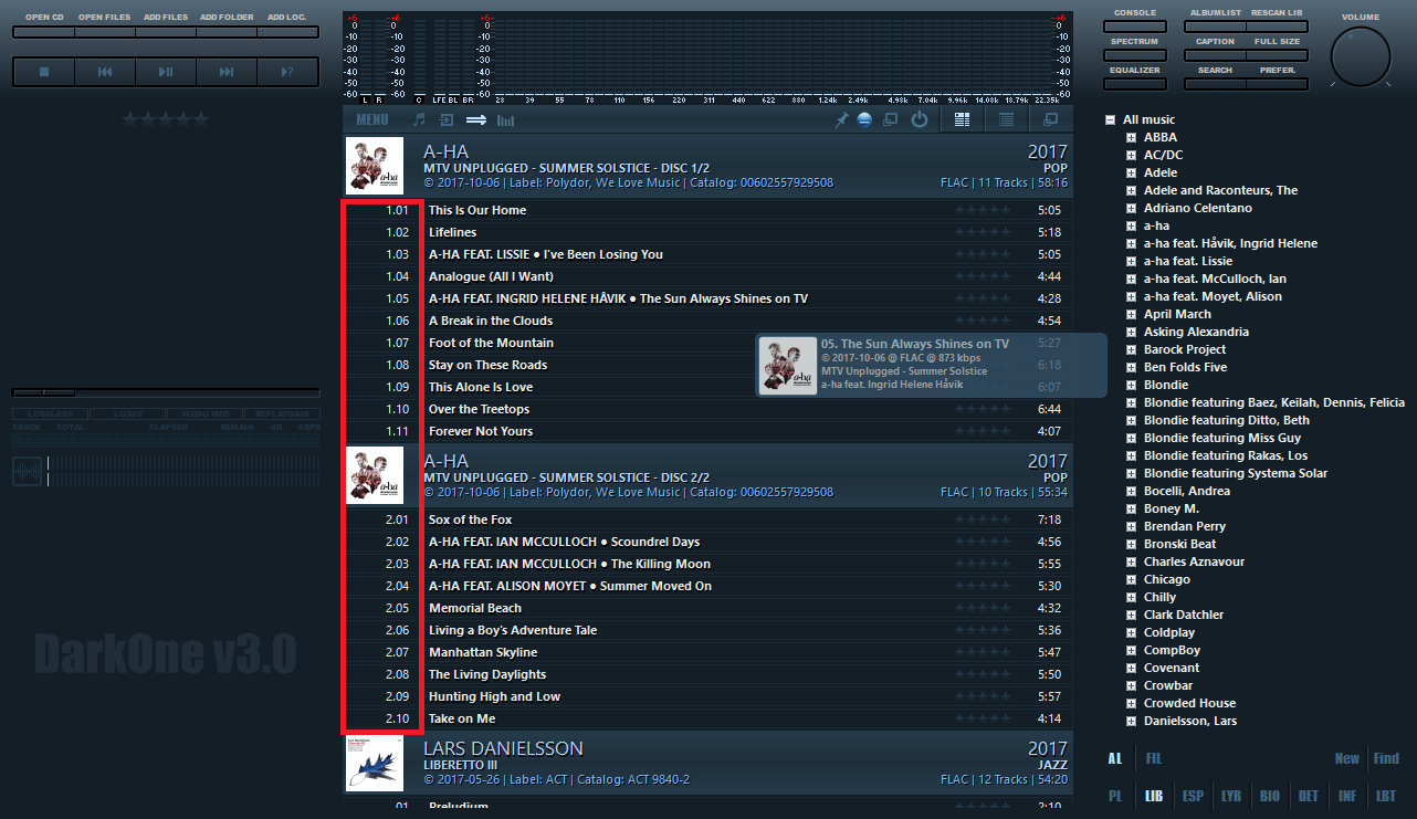

Сообщение #13 MeinHerz » 21.06.2018, 11:17
Остается скрыть только цветом фона, правда разделитель будет с отступом.
ЗЫ. А зачем вообще скрывать, на мой вкус выглядит хорошо и с $meta(format)

Сообщение #18 Aliado_71 » 21.06.2018, 20:44
megane68:Я вижу на скриншоте что сортирует.
Начнем с того что вы мне скрините el playlist, а я вам NG :eek:
С нами: 10 лет 8 месяцев
Сообщение #19 megane68 » 21.06.2018, 23:10
Aliado_71:Начнем с того что вы мне скрините el playlist, а я вам NG
Это глобальная сортировка, которая работает для всех компонентов, что и подтверждают твои скрины.
А вот то, что ты читаешь мои посты наискосок, я уже третий раз говорю.
Если хочешь, чтобы NG плейлист разделил эти альбомы по заголовку, то пропиши $meta(format) в конце заголовка альбома. Когда формат будет отображаться в заголовке альбома, тогда эти альбомы и разделятся по ним.

Сообщение #20 Aliado_71 » 21.06.2018, 23:31
megane68, Вот мой код NGP rоторый отображает все правильно
$rgb(0,150,100)$if(%length%,$if2(%album artist%,Various Artists),%title%)$rgb(200,60,80) [> %date% $char(045) ] $if(%album%,%album%[$rgb(150,150,150)  Disc %discnumber%],$if(%length%,%directoryname%)) $rgb(200,200,200)["$meta(format)"] $rgb(150,150,150)$if2($meta(style),%genre%)
Давайте выкинем из него сортировку по номерам дисков и формату
$rgb(0,150,100)$if(%length%,$if2(%album artist%,Various Artists),%title%)$rgb(200,60,80) [> %date% $char(045) ] $if(%album%,%album%,$if(%length%,%directoryname%)) $rgb(150,150,150)$if2($meta(style),%genre%)
Теперь жду от вас код для shell intergration который дополнит первый.
