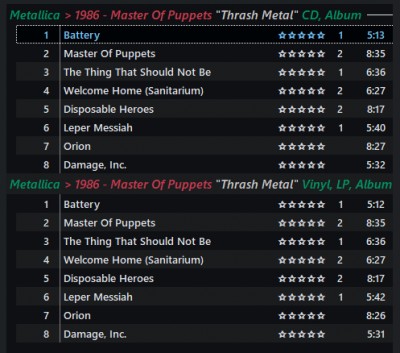

:hi: Нужно в группировку плейлиста добавить скрытый тег, что группировка происходила - но сам тег в шапке плейлиста не отображался. Плейлисты NG, ES, js smooth, jsplaylist-mod. Синтаксис перелопатил, ничего подобного не нашел.
PS. Это мне нужно что бы разбить одинаковые альбомы по названию, артисту, дате, но разные по формату, например: CD 1st press, CD Remastered, Vinyl LP etc.

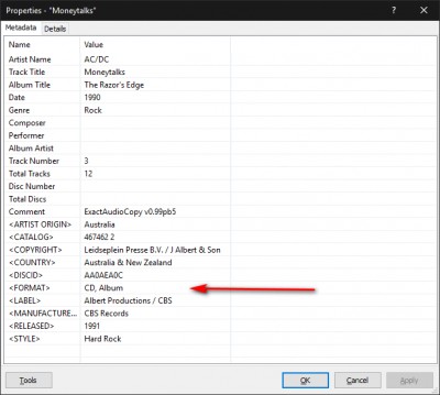

Aliado_71:разные по формату, например: CD 1st press, CD Remastered, Vinyl LP etc.
Так, а под каким тегом прописан этот формат?

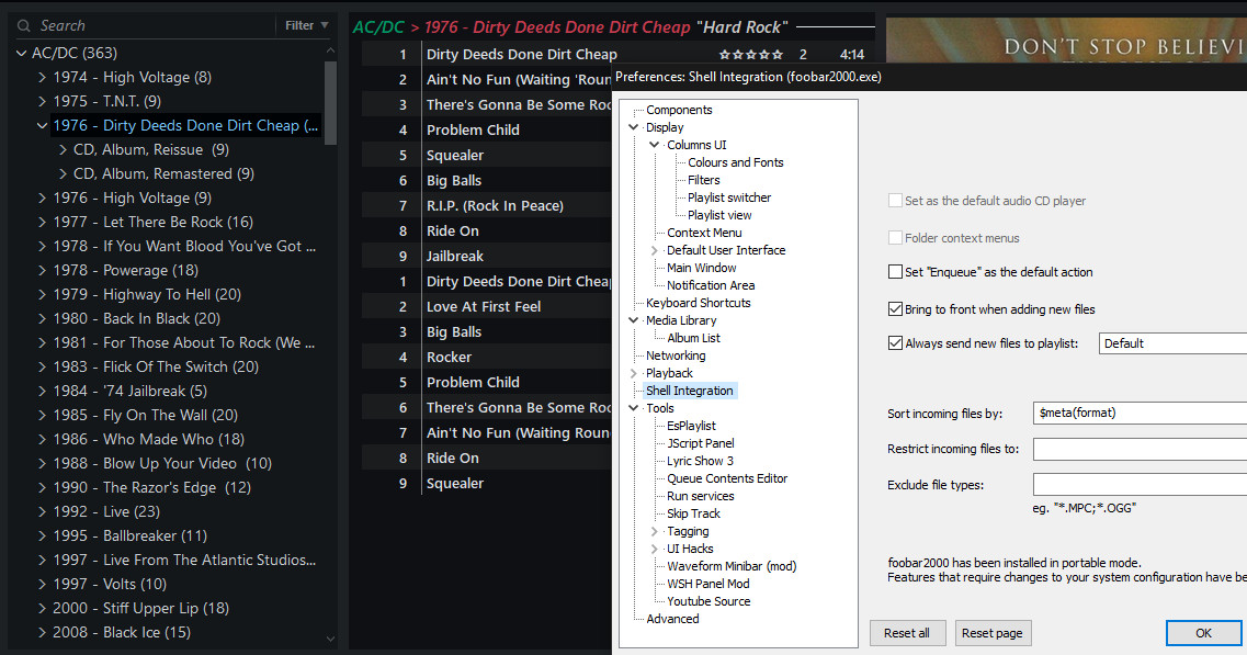

У меня, например в Preferences -> Shell intagration - Sort incoming files прописана глобальная сортировка для всех плейлистов, по тем тегам, которае я обычно заполняю:
$if2($stripprefix(%album artist%),$stripprefix(%artist%))|$if2($if2($if2($year(%originaldate%),$year(%original release date%)),$year(%originalyear%)),$year(%date%))|%album%%discnumber%|%discsubtitle%%path_sort%

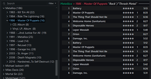

Сообщение #8 Aliado_71 » 21.06.2018, 09:30
MeinHerz:В группировке вообще работает $meta(format)?
На скрине разве не видно что работает?

Сообщение #11 Aliado_71 » 21.06.2018, 10:08
MeinHerz:В NG это сработало.
У меня нет, скрытие происходит но нарушается группировка
Вот скрин

Сообщение #14 Aliado_71 » 21.06.2018, 11:35
megane68, Убрал из кода NG Playlist сортировку по номеру диска и прописал её в sell integration - ничего не происходит, сортировки нет. С $meta(format) результат тоже нулевой.
Сообщение #15 megane68 » 21.06.2018, 15:21
Aliado_71:Убрал из кода NG Playlist сортировку по номеру диска и прописал её в sell integration - ничего не происходит, сортировки нет.
Должен быть сценарий сортировки по всем необходимым тегам, как у меня.
У тебя на скрине его нет.
Aliado_71:С $meta(format) результат тоже нулевой.
Вы невнимательно читаете мои посты. $meta(format) используется для отображения тега <format>, а для сортировки по этому тегу используйте переменную %format%.
Хотя по идее и $meta(format) должен работать.

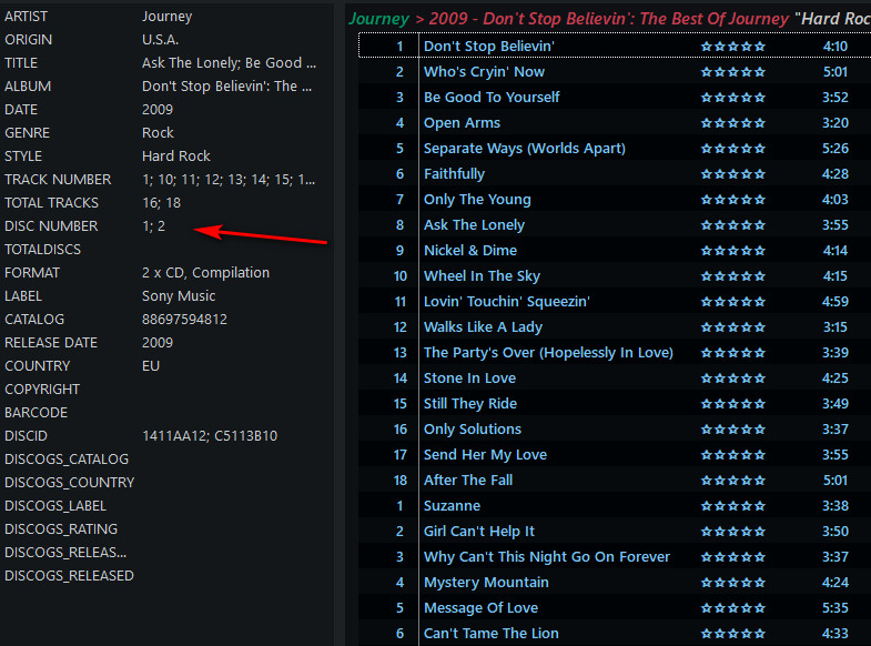

Сообщение #16 Aliado_71 » 21.06.2018, 16:09
megane68:Должен быть сценарий сортировки по всем необходимым тегам, как у меня.
Я ставил и ваш код, он тоже не работает, по номеру диска не сортирует хотя в коде записано :think:
Сообщение #17 megane68 » 21.06.2018, 18:53
Aliado_71:Я ставил и ваш код, он тоже не работает, по номеру диска не сортирует хотя в коде записано
Я вижу на скриншоте что сортирует.
С чего Вы взяли обратное?
С нами: 16 лет 11 месяцев
