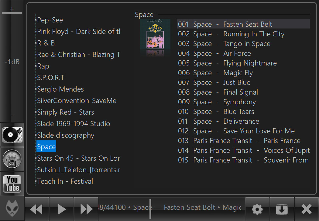

Сообщение #386 macarych » 31.07.2018, 17:32
Блииин... надо было A, B и С оставить, дёрнул меня чёрт...
Сразу ответить не было возможности и это хорошо, первый порыв угас, отвечаю спокойно и обстоятельно.
Lev:При переключении на ютуб автоматом не находит музыку которая играет.
Это глубочайшее заблуждение, вы вовсе не переключаетесь на ютуб, вы включаете отображение панели в которой соответствующими настройками закреплен экранчик ютубовгско клиента, для совершения разнообразных манипуляций, имеющих своей конечной целью нахождение и воспроизжведение видео, того аудио которое вы слушаете. Возможно есть способ удобнее, мне он не знаком.
omon:Иконка с изображением винилового проигрывателя что означает?
Означает оно следующее: "Нажми на на меня и получишь возможность выбрать и прослушать желаемую музыку из своей фонотеки, то есть, не откроется окно настроек, плеер не спрячется в трей, не покажется стрелочный прибор, не переключится на трек назад, на ютуб тоже не попадешь, что там ещё... "
А вы что подумали?

Сообщение #387 omon » 31.07.2018, 18:12
А вы что подумали?
Что при её активации виниловая вертушка будет задействована вместо стрелочного прибора.
omon
С нами: 7 лет 8 месяцев
Сообщение #388 macarych » 31.07.2018, 18:15
А, понятно. Нет это просто подходящая по смыслу, как мне показалось, иконка, не более.

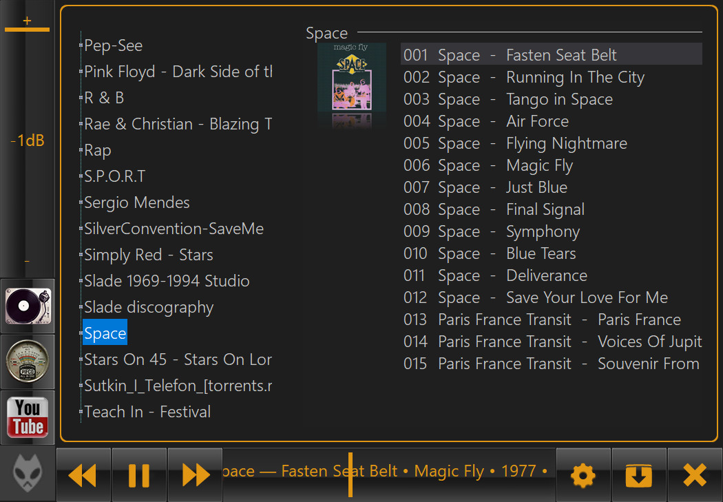

Сообщение #389 macarych » 02.08.2018, 16:21
neutron 2.0
Релиз в шапке темы.

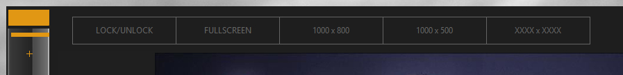

[поясните, что имеется в виду? Во весь экран - это заполнение во весь экран, без какого либо масштаба. А назначаемые размеры окна - это другое дело, они могут быть любые , какие нужны? И еще, хочу попробовать сделать кнопки меньше по вашему как нормально или лучше меньше?
//foobar2000 v1.3.15//neutron 2.0 (by macarych) v 2.08.2018
$set_ps_global(color3,225-150-20-150)
$set_ps_global(color2,100-100-100)
$set_ps_global(color0,60-60-60-150)
$set_ps_global(color4,255-255-255)
$set_ps_global(color5,100-200-200-40)
$set_ps_global(color1,$if(%isplaying%,$if(%ispaused%,%color2%,%color4%),%color2%))
$set_ps_global(color6,$if(%isplaying%,$if(%ispaused%,%color2%,%color3%),%color2%))
$set_ps_global(color8,$if(%isplaying%,$if(%ispaused%,%color0%,%color3%),%color0%))
$set_ps_global(xp1,5)
$set_ps_global(xvu,$div(%ps_width%,2))
$set_ps_global(yp,40)
$set_ps_global(wp,$sub($div(%ps_width%,2),10))
$set_ps_global(wvu,$sub($div(%ps_width%,2),7))
$set_ps_global(hpl,$sub(%ps_height%,80 ))
$set_ps_global(hvu,$mul($div(%wvu%,20),9))
$set_ps_global(img_path0,%ps_foobar2000_path%\neutron)
$set_ps_global(img_path1,%ps_foobar2000_path%\neutron\off)
$set_ps_global(img_path2,%ps_foobar2000_path%\neutron\on)
$set_ps_global(img_path,$if(%isplaying%,$if(%ispaused%,%img_path1%,%img_path2%),%img_path1%))
$textbutton(0,0,1,1,,,COMMAND:Help/About)
//$imagebutton(0,$sub(%ps_height%,726),80,160,%img_path0%\10n.png,%img_path0%\10h.png,COMMAND:Playback/Play or pause)
$imagebutton(64,$sub(%ps_height%,64),60,60,%img_path%\3n.png,%img_path%\3h.png,COMMAND:Playback/Previous)
$if(%isplaying%
    $if(%ispaused%
    $imagebutton(126,$sub(%ps_height%,64),60,60,%img_path%\4n.png,%img_path%\4h.png,COMMAND:Playback/Play or pause)
    $imagebutton(1262,$sub(%ps_height%,64),60,60,%img_path%\5n.png,%img_path%\5h.png,COMMAND:Playback/Play or pause)
$imagebutton(188,$sub(%ps_height%,64),60,60,%img_path%\6n.png,%img_path%\6h.png,COMMAND:Playback/Next)
$imagebutton($sub(%ps_width%,188),$sub(%ps_height%,64),60,60,%img_path%\1n.png,%img_path%\1h.png,COMMAND:View/Popup Main Menu)
$imagebutton($sub(%ps_width%,126),$sub(%ps_height%,64),60,60,%img_path%\9n.png,%img_path%\9h.png,COMMAND:View/Hide)
$imagebutton($sub(%ps_width%,64),$sub(%ps_height%,64),60,60,%img_path%\2n.png,%img_path%\2h.png,COMMAND:File/Exit)
$imagebutton(2,$sub(%ps_height%,250),60,60,%img_path%\AN.png,%img_path%\AH.png,PANELSHOW:B:0;PANELSHOW:C:0;PANELSHOW:D:0;PANELSHOW:A:1;REFRESH)
$imagebutton(2,$sub(%ps_height%,188),60,60,%img_path%\BN.png,%img_path%\BH.png,PANELSHOW:A:0;PANELSHOW:C:0;PANELSHOW:D:0;PANELSHOW:B:1;REFRESH)
$imagebutton(2,$sub(%ps_height%,126),60,60,%img_path%\CN.png,%img_path%\CH.png,PANELSHOW:A:0;PANELSHOW:B:0;PANELSHOW:D:0;PANELSHOW:C:1;REFRESH)
$imagebutton(2,$sub(%ps_height%,64),60,60,%img_path%\00n.png,%img_path%\00h.png,PANELSHOW:A:0;PANELSHOW:B:0;PANELSHOW:C:0;PANELSHOW:D:1;REFRESH)
$drawimage(324,$sub(%ps_height%,60),$sub(%ps_width%,567),60,%img_path%\xxn.png,nokeepaspect,,)
$drawimage(0,0,60,$sub(%ps_height%,326),%img_path%\yyn.png,nokeepaspect,,)
$movepanel_c(A,65,5,$Sub(%ps_width%,70),$sub(%ps_height%,70))
$movepanel_c(B,65,5,$Sub(%ps_width%,70),$sub(%ps_height%,70))
$movepanel_c(C,65,5,$Sub(%ps_width%,70),$sub(%ps_height%,70))
$movepanel_c(D,65,5,$Sub(%ps_width%,70),$sub(%ps_height%70))
$movepanel_c(sb,324,$sub(%ps_height%,67),$Sub(%ps_width%,580),60)
$movepanel_c(vol,2,32,60,$sub(%ps_height%,380))
$drawroundrect(4,4,72,24,1,1,%color8%,30-30-30)
Сам себе отправляю код с кнопками 60х60 (были 80х80) переделал на планшете, сейчас попробую на большом брате.
Добавлено спустя 4 часа 40 минут:
Вообщем пока менял кнопки, обнаружил пару косяков и потерю двух плюшек, не заметил.
Это жара во всем виновата. Было бы попрохладнее, я бы тогда...
Ну ладно, шутки в сторону, сейчас все исправлю, но сначала попытаюсь ответить на вопрос "Масштаб во весь экран как изменить" , если я его правильно понял.
Итак, как добавить свои размеры увеличения.
Открываем панель с биографией (кнопка без пиктограммы) и жмем правой кнопкой мыши по кнопкам с размерами.
открываем окно свойств сплиттера, а в нем вкладку "скрипт"
Я добавил пустую кнопку- шаблон куда нужно занести нужные вам значения, заменив иксы.
ХХХХ х ХХХХ, ХХХХ х ХХХХ сначала здесь, тут можно что угодно печатать это название кнопки в двух состояниях.
ХХХХ:ХХХХ а вот с двоеточием или, по некоторым данным знаком деления, это размеры которые надо указать.
