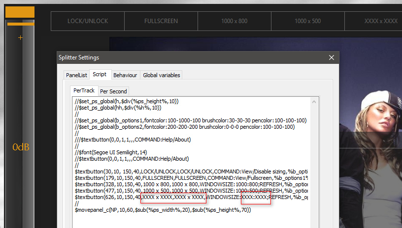

Ну ладно, шутки в сторону, сейчас все исправлю, но сначала попытаюсь ответить на вопрос "Масштаб во весь экран как изменить" , если я его правильно понял.
Итак, как добавить свои размеры увеличения.
Открываем панель с биографией (кнопка без пиктограммы) и жмем правой кнопкой мыши по кнопкам с размерами.
открываем окно свойств сплиттера, а в нем вкладку "скрипт"
Я добавил пустую кнопку- шаблон куда нужно занести нужные вам значения, заменив иксы.
ХХХХ х ХХХХ, ХХХХ х ХХХХ сначала здесь, тут можно что угодно печатать это название кнопки в двух состояниях.
ХХХХ:ХХХХ а вот с двоеточием или, по некоторым данным знаком деления, это размеры которые надо указать.
