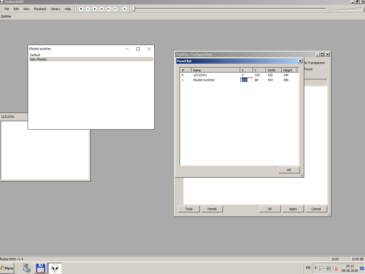

Сообщение #141 maniac736 » 07.08.2018, 20:34
LUR,
1. Foobar 2000 v.1.4, JSplitter v.2.1.6.1 в окне настроек Panel list данного плагина при попытке изменения размеров данного окна кнопка ОК пропадает. Думаю стоит либо устранить этот эффект, либо убрать вообще возможность менять размеры окошка.
2. Было бы удобно иметь возможность указывать координаты расположения элементов интерфейса плейера вручную прямо в данном окне вводом цифр по аналогии с PSS чтобы можно было распологать координаты не только мышью.
maniac736 M
Откуда: Россия Иркутск
С нами: 8 лет 5 месяцев
Сообщение #142 LUR » 07.08.2018, 20:39
maniac736:в окне настроек Panel list данного плагина при попытке изменения размеров данного окна кнопка ОК пропадает.
Ок, поправлю, забыл ее приклеить.
maniac736:Было бы удобно иметь возможность указывать координаты расположения элементов интерфейса плейера вручную прямо в данном окне вводом цифр
Реализовано. Как говорится, RTFM.
Репутация: 424
Сообщение #143 maniac736 » 07.08.2018, 20:47
LUR, если пункт 2 реализован то факт что у меня не получает сделать именно такт говорит что я что то делаю не так. по идее при изменении цифр координат в Panel List редактирумый элемент должен перемещаться в реальном времени. Но у меня выходит по другому - даже при нажатии кнопки ОК в Panel List и Apply в JSpltter Configuration ничего не происходит. И по возвращении в данное окно настроек цифры остаются старыми.
Также есть проблемы с элементом Item Details. При добавлении данного элемента в JSplitter его настройки сбрасываются и их приходится вводить заново. Возможно так задумано?
maniac736 M
Сообщение #144 LUR » 07.08.2018, 20:54
maniac736:по идее при изменении цифр координат в Panel List редактирумый элемент должен перемещаться в реальном времени.
Так и есть, не знаю, что вы делаете, что у вас не так. кнопка ОК вобще ни на что не влияет, просто закрывает окно. Проследите, что вы меняете параметры, того элемента, за которым наблюдаете.
maniac736:Также есть проблемы с элементом Item Details. При добавлении данного элемента в JSplitter его настройки сбрасываются и их приходится вводить заново.
Не понял, что это значит. Когда вы добавляете любой элемент в сплиттер, его настройки сброшены. Или я чего-то не понял?
Репутация: 424
Сообщение #145 maniac736 » 07.08.2018, 21:02
LUR,
ПК мыши на Item Details - Option - Title Format. После добавления Item Details в JSplitter там настройки оказываются в дефолте и их приходится заново вводить. Хотя в другом пресете без JSplitter измененные настройки элемента целы
maniac736 M
Сообщение #146 LUR » 07.08.2018, 21:11
maniac736:После добавления Item Details в JSplitter там настройки оказываются в дефолте
Так они всегда будут в дефолте при добавлении новой панели. У каждого экземеляра Item Details свои настройки. Это характерно вообще для всех плагинов, если речь не идет об общих настройках в File -> Preferences
Репутация: 424
Сообщение #147 maniac736 » 07.08.2018, 21:18
LUR, спасибо - с этим понятно. но вот на ручной ввод координат плагин так и не отзывается. сейчас специально попробовал на новом пресете с нуля. Фубар чистый с набор минимально необходимых плагинов для функционирования JSplitter. Присутствует только UI Hacks + дeкодер APE
Последний раз редактировалось maniac736 07.08.2018, 21:22, всего редактировалось 1 раз.
maniac736 M
Сообщение #148 LUR » 07.08.2018, 21:21
maniac736:но вот на ручной ввод координат плагин так и не отзывается
вы как вводите? Надо так:
1. Дважды щелкнули на поле, которое нужно изменить
2. Изменили
3. Нажали ввод или кликнули мышкой куда-нибудь на списке.
Если просто нажмете ОК, то да, ничего не изменится, так уж сделано, добавлю в следующей версии, чтобы менялось.
Репутация: 424
Сообщение #149 maniac736 » 07.08.2018, 21:25
LUR, попробовал так как вы написали. Результат Foobar crashed. Плюс гибель всего пресета. Притом неважно какое поле редактирую - координаты или имя элемента например. Результат один и тот же.
Последний раз редактировалось maniac736 07.08.2018, 21:30, всего редактировалось 1 раз.
maniac736 M
Сообщение #150 LUR » 07.08.2018, 21:27
maniac736:Результат Foobar crashed
Вот это уже интересно, опишите каждый шаг для воспроизведения краша. я попробую повторить у себя.
Добавлено спустя 30 секунд:
И скриншот списка ваших плагинов
Репутация: 424
Сообщение #151 maniac736 » 07.08.2018, 21:33
Список плагинов прост
Columns UI + UI Hacks + Monkeys Audio Decoder.
Неважно какое поле редактирую - координаты или имя элемента например. Результат один и тот же.
Судя по всему виноват UI Hacks потому что после его сноса пошло нормально.
Последний раз редактировалось maniac736 07.08.2018, 21:38, всего редактировалось 1 раз.
maniac736 M
Сообщение #152 LUR » 07.08.2018, 21:37
maniac736, вы меня не поняли. Мы с вами так каши не сварим: я скажу, что у меня все работает, на этом и разойдемся. Либо есть другой вариант, поступить как поступают в таких случаях тестировщики программного обеспечения, а именно пишем тесткейс для воспроизведения глюка.
Для этого:
1) Приложите скриншот со списком ваших плагинов, там я увижу полностью версии всех составляющих фубара
2) Перечислите действия с момента старта плеера, которые ведут к ошибке. Желательно, чтобы настройки были перед этим максимально дефолтными.
Репутация: 424
Сообщение #153 maniac736 » 07.08.2018, 21:42
LUR, ОК. Только завтра если вы не против
maniac736 M
Сообщение #154 LUR » 07.08.2018, 21:43
maniac736:Только завтра если вы не против
Ок
Репутация: 424
Сообщение #155 maniac736 » 08.08.2018, 16:28
LUR,
1. https://yadi.sk/i/i3HDa6Ir3a2qZ2
2. на пустом новом пресете добавляем JSplitter + любой из базовых элементов ColumnsUI (например Playlist Switcher)
3. В настройках сплиттера заходим в Panels и щелкая мышью на любом из параметров координат (X,Y,Width,Height) вводя с клавиатуры новые параметры нажимаем клавишу Enter.
Результат - Foobar2000 падает
maniac736 M
Сообщение #156 LUR » 08.08.2018, 17:10
maniac736, у меня не получилось уронить фубар. Я даже в виртуальной машине, которая у меня с семеркой есть, попробовал поставить фубар с тем же набором плагинов, ничего не падает.
Репутация: 424
Сообщение #157 maniac736 » 08.08.2018, 17:13
LUR, довольно странно тогда получается. я запускаю у себя разнообразные сборки взятые с заданного сайта. В том числе и вашу. Но данной ситуации не происходит.
maniac736 M
Сообщение #158 LUR » 08.08.2018, 17:14
Добавлено спустя 3 минуты 48 секунд:
maniac736, ради интереса запакуйте папку crash и выложите
Репутация: 424
Сообщение #159 maniac736 » 08.08.2018, 17:18
LUR, может имеет смысл записать логи?
maniac736 M
Сообщение #160 LUR » 08.08.2018, 17:23
maniac736:может имеет смысл записать логи?
Запишите. И папку crash приложите.
Репутация: 424
