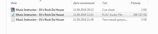

Господа, вместо имени трека ?___?
Хотя имя есть.
на диске
как победить сие подскажите пжл.

Открыть cue в блокноте и посмотреть, не указано ли там расширение файла wav вместо FLAC. Если указано неверно, то исправить. Если указано верно, то в фубаре выделить все треки, правый клик->Tagging->Reload info from files

Azaza:Открыть cue в блокноте и посмотреть, не указано ли там расширение файла wav вместо FLAC
Добрый день.
Azaza:в фубаре выделить все треки, правый клик->Tagging->Reload info from files
не помогает(
подскажите пжл. как правильно заставить плеер видеть Cue sheet (.cue)
прочитав кучу информации на форуме нашёл решение
добавить .flac иначе ни как не открывались, может есть какой либо другой способ?

Наверное проще всего открывать не папку, а сам cue-файл. Когда открываешь папку, в список воспроизведения попадает и cue и сам flac. А помещать расширение в exclude библиотеки скорее всего плохо, фубар не будет видеть треки с этим расширением. Все зависит от того, как организована сама библиотека. Я все образы разбиваю на треки, так удобней -- на качество воспроизведения не влияет, пауз между ними нет, легче закинуть только нужное в плеер на прогулку. Если же вся коллекция в образах и cue, то можно сделать и так, как вы.

Выбросить всё в 2-х местах из исключений (в шелл и в библиотеке), установить foo_cuefilter и при правильном CUE всё должно работать.

Да просто установить foo_cuefilter.
Сообщение #8 companyZ » 12.09.2018, 16:34
Спасибо всем, работает!
