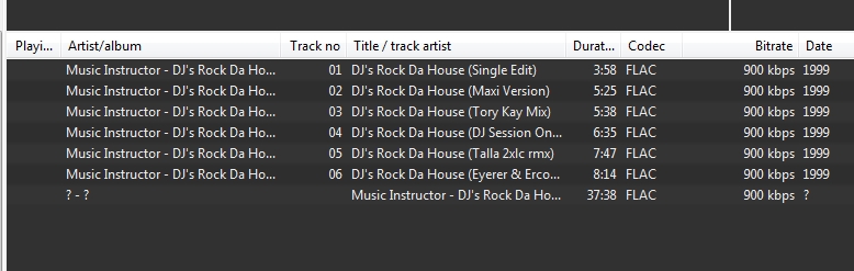

Вместо имени трека ?___? Неверный размер cue треков в плейлисте.
Сообщение #1 companyZ » 11.09.2018, 17:12
Господа, вместо имени трека ?___?
Хотя имя есть.
на диске
как победить сие подскажите пжл.
или как сделать чтобы его не было видно вообще.

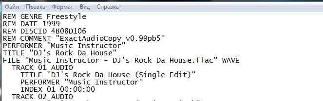

Сообщение #2 Azaza » 11.09.2018, 19:03
Открыть cue в блокноте и посмотреть, не указано ли там расширение файла wav вместо FLAC. Если указано неверно, то исправить. Если указано верно, то в фубаре выделить все треки, правый клик->Tagging->Reload info from files

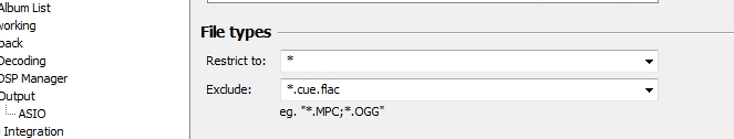

подскажите пжл. как правильно заставить плеер видеть Cue sheet (.cue)
прочитав кучу информации на форуме нашёл решение
добавить .flac иначе ни как не открывались, может есть какой либо другой способ?

Наверное проще всего открывать не папку, а сам cue-файл. Когда открываешь папку, в список воспроизведения попадает и cue и сам flac. А помещать расширение в exclude библиотеки скорее всего плохо, фубар не будет видеть треки с этим расширением. Все зависит от того, как организована сама библиотека. Я все образы разбиваю на треки, так удобней -- на качество воспроизведения не влияет, пауз между ними нет, легче закинуть только нужное в плеер на прогулку. Если же вся коллекция в образах и cue, то можно сделать и так, как вы.

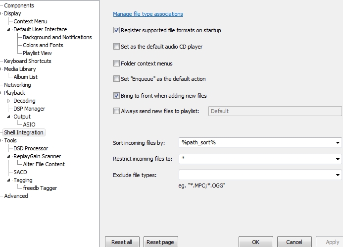

Сообщение #5 vladj » 12.09.2018, 14:43

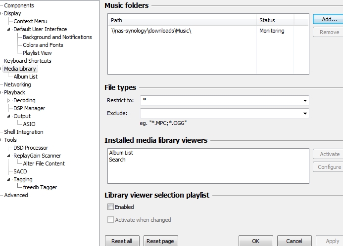

companyZ:как правильно заставить плеер видеть Cue

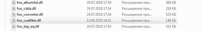

Выбросить всё в 2-х местах из исключений (в шелл и в библиотеке), установить foo_cuefilter и при правильном CUE всё должно работать.
Качни и поставь сборку, где ES плейлист (или NG) уже правильно настроены. Попробуй и если будет правильно показывать перенеси настройки плейлиста в свою дефолтную, стоковую....не пойму как без знаний можно на них ехать...там в стоке ничего не настроено толком, ни плейлисты, ни библиотека.
Сообщение #6 companyZ » 12.09.2018, 15:32
vladj,
всё правильно?
companyZ
С нами: 7 лет 7 месяцев
Сообщение #7 MC Web » 12.09.2018, 16:25
companyZ:Господа, вместо имени трека ?___?
Да просто установить foo_cuefilter.
Сообщение #8 companyZ » 12.09.2018, 16:34
Спасибо всем, работает!

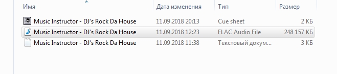

Сообщение #9 companyZ » 13.09.2018, 18:34
Господа добрый вечер.
Образовалась очередная проблема.
подскажите пжл. почему размер трека у всех одинаковый, не верно показывает.
companyZ
Сообщение #10 postED » 13.09.2018, 18:39
companyZ, ничего криминального тут нет - размер берется по файлу, который открывают. В данном случае, это размер cue-разметки. А cue-разметка не является плейлистом
