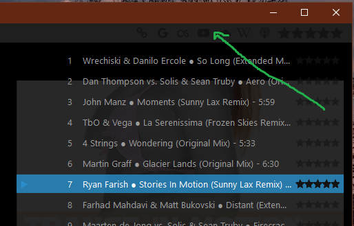

А где находятся эти кнопки? Не видно.
Zen
С нами: 9 лет 9 месяцев
Сообщение #34 kutuzof » 21.04.2019, 17:20
В правом верхнем углу, слева от панели рейтинга.

kutuzof, отображаются некорректно и не жмутся.
Zen
Сообщение #36 kutuzof » 21.04.2019, 18:47
В шапке же написано, что нужен шрифт FontAwesome 4.7.0.

kutuzof:В шапке же написано, что нужен шрифт FontAwesome 4.7.0.
Можешь подсказать, где эти кнопки прописаны? Модифицировал под себя, наверно, случайно удалил их функционал. Отображаются, но не жмутся.
Zen
Сообщение #40 kutuzof » 21.04.2019, 19:40
Компонент Run services
