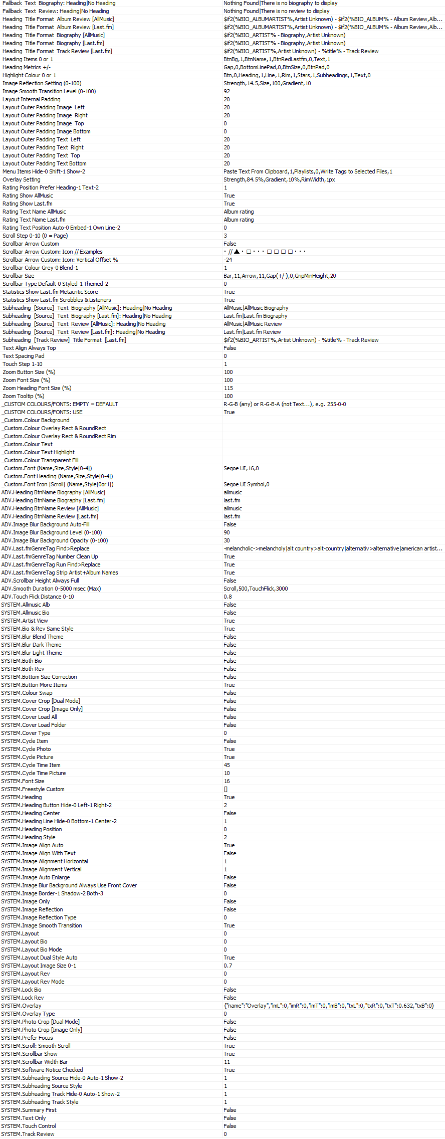

Сообщение #30 vladj » 21.04.2019, 15:42
речь об этих оперативных кнопках
В тех настройках что у тебя кнопки должны быть включены (на скрине не видно что там). Button On/Off установить True. Там-же ниже save image установить в false. И даже если не учили англ, то какие-то значения должны быть известны... Button On/Off - кнопки включены -отключены, save -записать, image- картинка и т.д. В скрипте есть функция экспорта настроек, щёлкаем экспорт, сохраняем под любым именем в любое место. Играемся настройками, не получилось и напортили делаем импорт настроек из сохранённого файла.

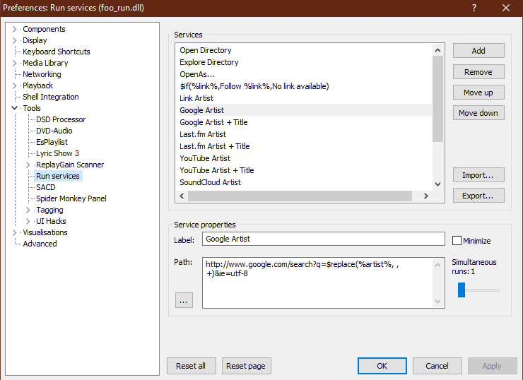

Сообщение #35 Zen » 21.04.2019, 18:40
kutuzof, отображаются некорректно и не жмутся.

kutuzof:В шапке же написано, что нужен шрифт FontAwesome 4.7.0.
Можешь подсказать, где эти кнопки прописаны? Модифицировал под себя, наверно, случайно удалил их функционал. Отображаются, но не жмутся.
Zen
С нами: 9 лет 11 месяцев
Сообщение #40 kutuzof » 21.04.2019, 19:40
Компонент Run services
