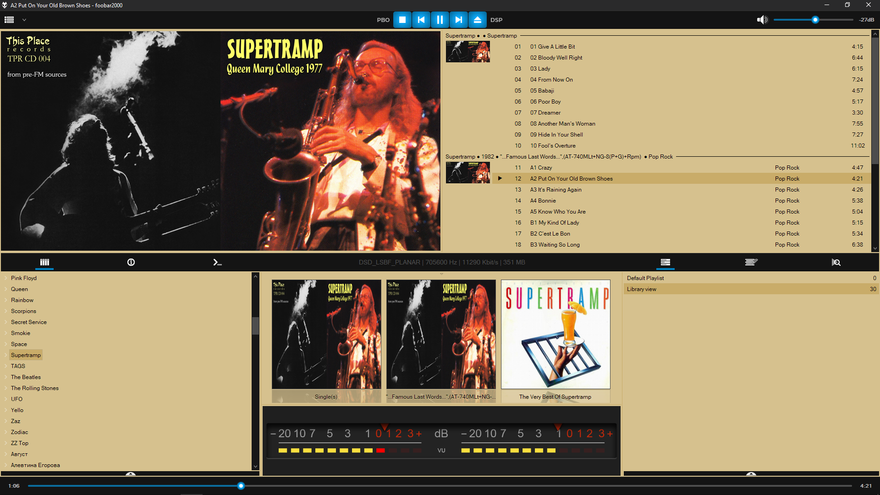

Сообщение #13 MC Web » 12.11.2019, 21:37
SergPuh.68, поэкспериментировал с версией скрипта YouTube Track Manager 3.9.5.3 с сохранением только в *.fpl.
Все необходимые теги (исполнитель, название, альбом, год и номер трека) сам прописывает и сохраняет в данном формате, так что особой надобности в использовании m-TAGS думаю нет.
В данном варианте, для меня, плюсов больше:
- лучшая совместимость
- легче производить обмен данными
- меньше объем данных при обмене, не надо делиться еще и обложками, при воспроизведении они будут сами подкачиваться
- при воспроизведении альбомов - соответствующая группировка в плейлисте
- и т.п.
Пример отображения данного плейлиста в проигрывтеле
Сообщение #14 SergPuh.68 » 12.11.2019, 23:17
MC Web, оба варианта имеют свои плюсы и минусы.Лично для меня более приемлем TAGS,возможность отображения в библиотеке foobar2000 перечёркивает все минусы,тем более минусов становится всё меньше и меньше по мере изучения настроек скрипта (настройки кстати очень обширные). Оказывается TAGS можно редактировать вручную если на автоматике какой то косяк проскочил.С западными исполнителями всё более менее в порядке а вот с нашими много несоответствий бывает.Любую фантазию по редактированию можно воплотить в жизнь. С .fpl такой номер не проходит,зато есть другие плюшки о которых вы написали выше,полностью согласен.А вообще я нигде и никогда не встречал такого лёгкого и самое главное почти мгновенного доступа к прослушиванию и просмотру любого исполнителя,и что радует всё разложено по полочкам,не куча мала а всё по альбомам по годам,вообщем класс,мне нравится.В ролике ниже я попытался показать как отображается всё это дело в библиотеке foobar2000. Медиатека состоит исключительно из TAGS
С нами: 7 лет 3 месяца
Сообщение #15 MC Web » 13.11.2019, 10:47
SergPuh.68, настаивать и агитировать не буду, но хочется отметить, что особых преимуществ в использовании TAGS нет.
SergPuh.68:возможность отображения в библиотеке foobar2000 перечёркивает все минусы
А это чем не библиотека, расположено и прокручивается при поиске по алфавиту:
SergPuh.68:Оказывается TAGS можно редактировать вручную если на автоматике какой то косяк проскочил.С западными исполнителями всё более менее в порядке а вот с нашими много несоответствий бывает.Любую фантазию по редактированию можно воплотить в жизнь. С .fpl такой номер не проходит
Это проверил?
Теги из данных *.fpl прекрасно редактируются (NGP, Свойства и т.п.) и сохраняются, как с локальными файлами. Причем это проделываю на сборке без данного скрипта.
Так что преимуществ у TAGS, при данном использовании, не осталось...
