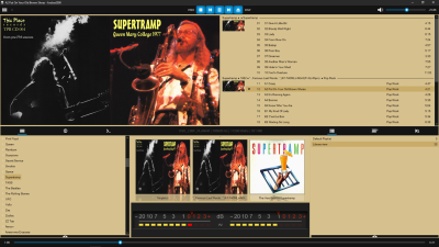

Пример отображения данного плейлиста в проигрывтеле

А это чем не библиотека, расположено и прокручивается при поиске по алфавиту:
