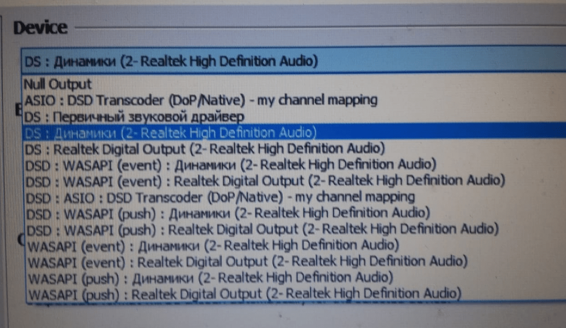

Но ведь когда я Foobar2000 запускаю через него на "DS: Динамики (2-Realtek High Difinition Audio)", звук файла 192000 идет со встроенного динамика!

Я Вам завидую :smile: , потому что у меня только такие картинки:
Добавлено спустя 3 минуты 19 секунд:
vladj,
И еще:

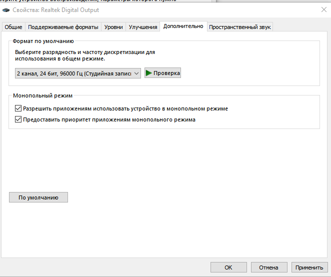

Сообщение #8 MC Web » 26.01.2020, 13:42
Vasia215, проверьте:
Сообщение #9 Vasia215 » 26.01.2020, 13:50

Vasia215, а в настройках выбрать не пробовали:
Сообщение #11 vladj » 26.01.2020, 14:47
Vasia215:потому что у меня только такие картинки
На 3 - ем скрине неправильно выбрано устр-во по умолчанию, правой по Динамики и Отключить, по умолчанию будет один Реалтек диджитал выход.
MC Web, то что ты показал, там ведь написано, что это для общего режима, в монопольном на частоту забиваем, она автоматом такая как треке.
Vasia215, если и так ничего не получится, то легко можно попробовать плагин foo_spdifer (он работает на вин 7-8-10). После инсталляции его настройки появятся в настройках звука, но думаю, что у тебя всё будет путём после выбора устр-ва по умолчанию, в фубаре тоже его выбери. У тебя это будет "wasapi event Реалтек диджитал выход".

Сообщение #12 seriousstas » 26.01.2020, 14:52
5. "пара галочек на монопольный режим" - не нашел, к сожалению, где эти галочки(((
Они всегда стоят по умолчанию при установке ОС или отдельных драйверов. Не думаю , что их нужно специально искать)
