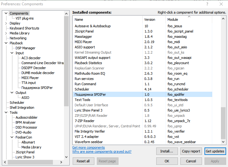

"Ну и на крайняк попробуй всё-же плагин foo_spdifer установить - инсталлировать." - так установил же! См. среднюю картинку из последней серии...

Сообщение #16 Azaza » 26.01.2020, 20:51
foo_spdifer никак не может помочь в данной ситуации. Он нужен только для возможности вывода AC3 и DTS без декодирования.

Azaza:foo_spdifer никак не может помочь в данной ситуации. Он нужен только для возможности вывода AC3 и DTS без декодирования.
Можно подумать я ему предлагаю яму вырыть лопатой 2 метра глубины :smile: При безвыходных положениях пробуется всё что можно. Этот плагин полминуты ставить , полминуты удалить. Компом я ползуюсь с 2002 года и тогда уже имел ресивер со входом spdif. На ХР ставил и юзал foo_spdif, с переходом на вин 7 foo_spdifer и речь не только о пожатых dts, слушал всё ибо (в переводе гугла), "Новый плагин spdifer является типичным компонентом ввода для foobar, который преобразует raw AC3 или DTS поток в поток SPDIF и направляет этот поток в виде несжатых аудиоданных непосредственно на звуковую карту.( Преобразует это они сами себе противоречат ибо читаем ниже)...
Это означает, что он может работать только при соблюдении определенных условий, а именно:
1. foobar никоим образом не изменяет этот поток.
2. foobar имеет битовый идеальный выход, который передает аудиоданные на аудиоустройство без каких-либо изменений.
4. Установите уровень громкости foobar на 100%."
На своём нынешнем компе игрался с плагином неделю назад...порядочно потыкался везде пока не догадался звук на максимал выставить.
Вот сейчас установил и запустил 24/192000, цап показал частоту... по крайней мере плагин ни чем не мешает, звук идёт с кокса матери, где чип от Реалтека звукой, просто драйвера после инсталла системы вин 7 от Реалтека вообще не устанавливал. В диспетчере в звуке нет упоминаний о реалтеке, там два устройства, High Definition Audio Device и для вывода по hdmi Аудио Intel(R) для дисплеев , последний устанавливается при установке драйвера на видео встроенное. На фига мне сверху ещё и надстройка в виде дополнительных драйверов от Реалтека, у меня нет никакой цветной панели с рисунками джеков
и прочей фигнёй. Только то, что на скринах выше... что не мешает мне слушать и воткнув наушники в линейный выход, просто сопротивления не согласуются и так втыкать не комильфо. Ща ещё попробовал переключится на DS c wasapi, частота спрыгнула на 44.1. Ниже все мои настройки....
