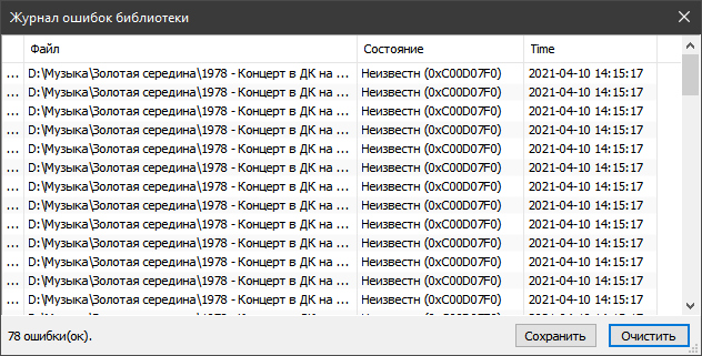

Привет,почему возникает такая ошибка?Именно с двумя конкретными папками,что то не так с папками?или с файлами?

SergPuh.68, сам log-файл закиньте.

Сообщение #11 SergPuh.68 » 10.04.2021, 16:54
Расширение у файлов .wma сейчас заметил

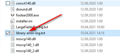

library-error-log.txt

Сообщение #12 Azaza » 10.04.2021, 17:02
Вообще, это некая ошибка Windows Media Format 11 SDK "The object was not found" - https://docs.microsoft.com/en-us/windows/win32/wmformat/error-codes
Если просто зайти в папку и попробовать воспроизвести файлы, то что происходит?

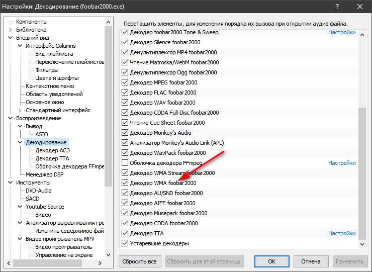

Можно попробовать переключить декодирование wma с родного декодера фубара на на foo_input_ffmpeg.

Переключился на foo_input_ffmpeg ошибка пока не появляется,наблюдаю.

Если отключить оболочку декодера FFmpeg то штатный декодер вообще уже этот альбом уже не воспроизводит(я же игрался с расширениями,наверно поломалось что то в файлах)

Когда настроено воспроизведение через foo_input_ffmpeg и включено "Show codec names from ffmpeg", в свойствах файла (ПКМ->Properies, вкладка Details) можно увидеть, какой реально кодек используется в файле.
