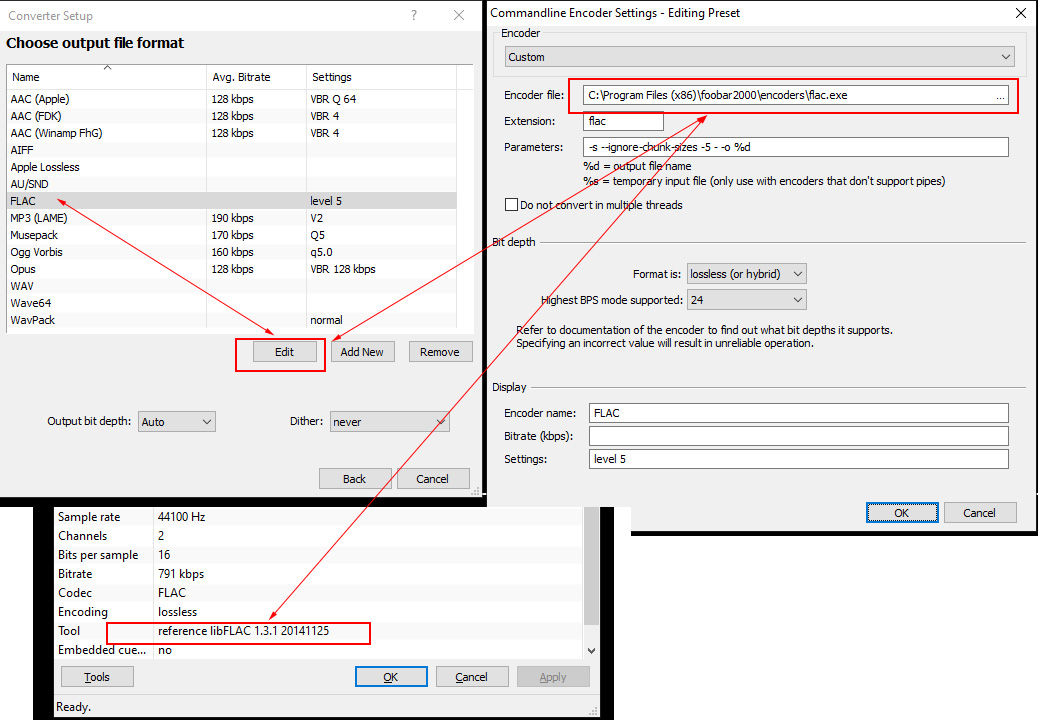

Спасиб. Я уже скачивал версию от 14 мая 2020. После замены файлов metaflac и flac в папке оригинала, показывает всё-же версию 1.3.1 при воспроизведении.

Сообщение #6 marillion13 » 02.06.2020, 11:31
mik, Непонятна природа вашей метаморфозы. У меня такой результат

Сообщение #7 Azaza » 02.06.2020, 15:11
mik, значит у Вас для кодирования используется flac.exe не из той папки, в которой Вы его заменяете.

Сообщение #9 Aliado_71 » 02.06.2020, 17:07
mik, в корне фубара создайте папку encoders и забросте в неё flac.exe. В настройках конвертера output format выберете flac и нажмите Edit и в строке encoder file укажите путь: ./encoders/flac.exe
Сообщение #10 mik » 02.06.2020, 18:26
Создал encoders в foobar. Даже убрал оба файла flac и metaflac из папки FLAC, для уверенности. Все равно показывает тоже самое - 1.3.1.
Видимо в папке для скачивания лежит 1.3.1. Вот и всё.

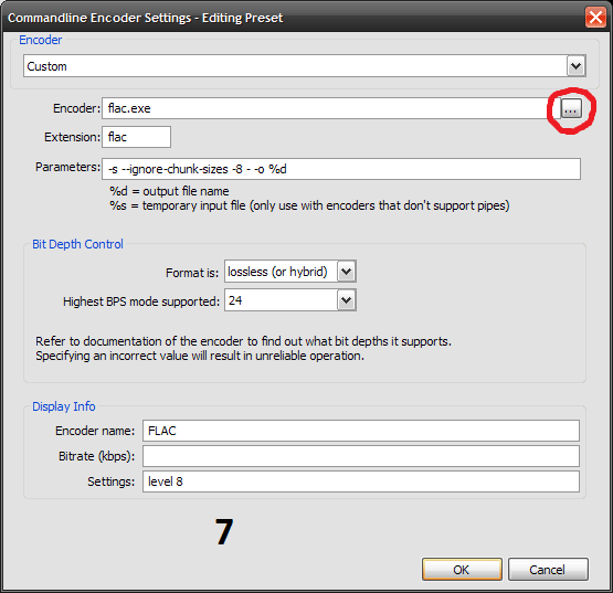

mik, 1).Вам нужно только flac.exe именно вашей системной разрядности . 2)В корневой папке проигрывателя создаёте папку encoders 3) правой мышкой по трэку в проигрывателе пункт конвертировать в выпадающем окне в самом низу нажмите на многоточие Вы попадёте в настройки конвертера :smile: 4) нажмите на выходной формат 5) выберите Flac и нажмите изменить 6) нажмите собственные настройки. 7) укажите путь к папке encoders которую вы создали в корне проигрывателя. Вот доп инфа Если не поможет я застрелюсь :cry:

Всё это я уже делал, результат тот-же. Даже снёс полностью папку FLAC из programmes(x86), что бы файл flac.exe только в "encoders" остался. Мистика.
Ведь что интересно, после замены, он ведь заменился с 1.2.1 на 1.3.1. Выше отказывается.
