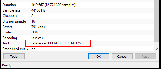

Сообщение #3 mik » 01.06.2020, 12:43
Спасиб. Я уже скачивал версию от 14 мая 2020. После замены файлов metaflac и flac в папке оригинала, показывает всё-же версию 1.3.1 при воспроизведении.

Сообщение #5 mik » 02.06.2020, 00:28
marillion13:распаковываете,выбираете вашу разрядность,flac.exe в папку encoders
mik:Я уже скачивал версию от 14 мая 2020. После замены файлов metaflac и flac в папке оригинала, показывает всё-же версию 1.3.1 при воспроизведении.

Сообщение #6 marillion13 » 02.06.2020, 11:31
mik, Непонятна природа вашей метаморфозы. У меня такой результат

Сообщение #10 mik » 02.06.2020, 18:26
Создал encoders в foobar. Даже убрал оба файла flac и metaflac из папки FLAC, для уверенности. Все равно показывает тоже самое - 1.3.1.
Видимо в папке для скачивания лежит 1.3.1. Вот и всё.

Сообщение #12 mik » 02.06.2020, 22:34
Всё это я уже делал, результат тот-же. Даже снёс полностью папку FLAC из programmes(x86), что бы файл flac.exe только в "encoders" остался. Мистика.
Ведь что интересно, после замены, он ведь заменился с 1.2.1 на 1.3.1. Выше отказывается.

Сообщение #16 mik » 03.06.2020, 00:22
Всё сделал, удалил конфиг.файл конвертера из папки configuration. Удалил всё, что мог. Перескачал в 10 раз NetRanger build (Git-2020-05-14-ce6dd6b). Перенаправил по новой, результат тот-же. 1.3.1
Видимо, при первой установке 1.2.1b.exe, в win10 прописывается что-то, что надо удалять где-то вручную.
Всё, cдаюсь, надоело. Пошёл он в жопу. :twisted:

Сообщение #17 mik » 03.06.2020, 08:36
Даже удалил папку FLAC и папку "encoders", всё равно flac работает. Он где-то прописан. Подтверждает, что проблема идёт от установки исходника 1.2.1b.
